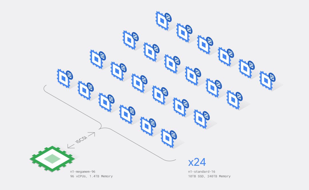

我们的 π 集群架构
集群设计
我们为主计算节点选择了一个 n1-megamem-96 实例。它是计算引擎上可用的最大的虚拟机类型,在项目开始时提供了 Intel Skylake 处理器。Skylake 一代 Intel 处理器支持 AVX-512,这是 512-bit SIMD 扩展,可以对 512 位数据或 8 个双精度浮点数同时执行浮点运算。
目前,每个计算引擎虚拟机最多可以挂载 64 TB 的永久磁盘。我们使用 iSCSI 协议远程链接永久磁盘以添加额外容量。节点的数量是根据 y-cruncher 的磁盘基准测试性能决定的。我们为 iSCSI 目标机选择了 n1-standard-16,以确保计算节点和存储之间有足够的带宽,因为网络出口带宽和永久磁盘吞吐量是由 vCPU 内核的数量决定的。
计算在以下 Google Cloud 节点上完成:
计算: 1 x n1-megamem-96(96 vCPU,1.4TB),带 30TB SSD
存储: 24 x n1-standard-16(16 vCPU,60GB),带 10TB SSD
24 个较小的节点用于网络附加存储。总计约有 240 TB 的存储空间。
