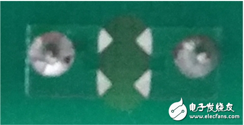

另一种办法是在PCB设计时,在共模电感两端加入放电齿,使得电感通过两放电尖端放电,避免通过其他路径放电,从而使得对周围和后级器件的影响减到最小。如图 3是广州致远电子股份有限公司型号为PA1HBxOD-10W的电力电源模块PCB在共模电感处加入的放电齿的实物图。
图 3 放电齿实物图
