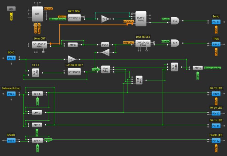

GreenPAK设计该设计包括两个基本部分:第一部分用于接收来自超声波传感器的信号,并将其与距离进行关联。 第二部分负责生成PWM信号以旋转伺服电机。

GreenPAK中的Pin3已配置为输出,连接到HC-SRO4的TRIG引脚。CNT2和CNT3每20ms生成一个10us脉冲,发送到Pin3。
CNT2已配置为“延迟”,计数器数据等于270。延迟在来自P DLY的下降沿触发。CNT3负责每10ms生成一个脉冲,其计数器数据为249。
CNT3输出连接到DFF0,已与P DLY一起用作分频器,每20ms触发一次CNT2。
Pin4配置为输入,连接到超声波传感器的ECHO引脚。Pin4的输入信号传递至2-bit LUT0和CNT0;两者都用于计算脉冲宽度,来与所选阈值进行比较。
CNT0被配置为上升沿延迟,计数器数据等于26。该延迟时间等于1.14ms,对应于20cm的距离。 因此,CNT0将为每个20cm距离增量输出一个脉冲,根据来自传感器的ECHO脉冲持续时间计算。
管道延迟块用于计算来自CNT0的一个、两个或三个脉冲。“1 Pipe Out”与20cm距离标记相关联,“Out1”与40cm距离标记相关联,“Out0”与60cm距离标记相关联。
来自管道延迟块的信号传递至4-bit LUT0和3-bit LUT0,以与DFF1、DFF2和DFF5输出进行比较。 如果管道延迟的有效输出与用户选择的值匹配,则高信号产生并存储在DFF3中。
Pin5连接到一个按钮,该按钮通过为由DFF1、DFF2和DFF5组成的3-bit移位寄存器提供时钟,来循环设备的距离灵敏度。DFF输出连接到Pin9、Pin10和Pin11,这几个引脚都配置为输出。这些DFF负责保存用户选择的选项,输出可以发送到LED以示意当前设置。
Pin6将切换反相DFF4,它负责激活或停用系统。DFF4的输出传递至2-L2和2-L3。
Pin5和Pin6均采用外部滤波器去抖,因为我们的设计使用了SLG46140中的所有CNT / DLY模块。
3-L1配置为反相器,转换来自Pin4的信号。反相器的输出连接到DFF3的CK输入。当传感器开始新的运行周期时,此连接使DFF3能够保持位于“D”输入的值。

当系统检测到垃圾桶附近有物体时,DFF3输出从低切换到高;命名为“检测到物体”的信号传递至CNT1的“DLY IN”输入。CNT1配置为双边延迟,用于防止噪音或传感器前方任何快速移动导致打开垃圾桶。 这样的话,除非物体在垃圾桶前停留半秒以上,否则垃圾桶盖不会打开。
CNT1的计数器数据为193,等于500ms。CNT1的输出连接到PWM0的“MTRX sel#1”和“MTRX sel#0”输入。PWM0负责生成伺服电机的最终PWM信号;由于我们从“IN +”列表中选择了“通过矩阵选择的寄存器”,因此生成的脉冲的宽度将对应于先前存储在该块的内部寄存器中的值。我们在寄存器1中存储了值24,在寄存器2中存储了值52。

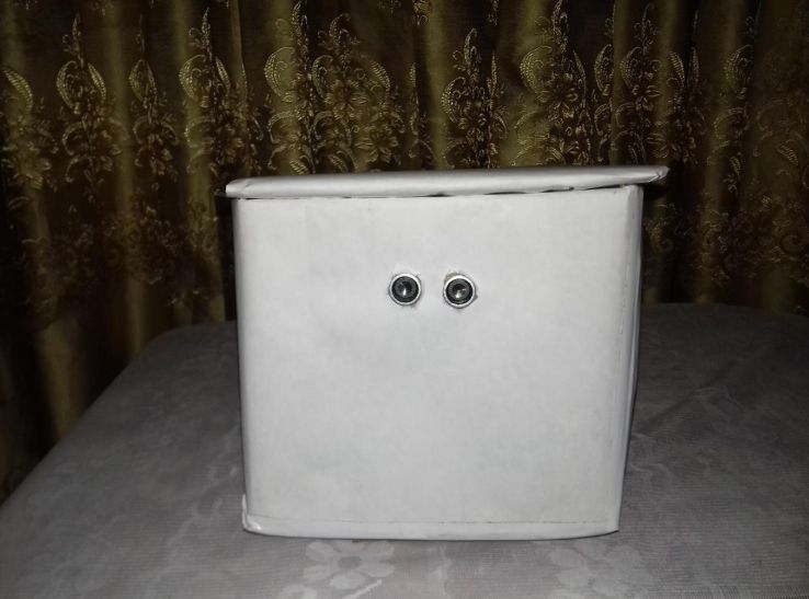

图4: 自动垃圾桶原型
总结在本项目中我们创建了一个智能垃圾桶,当有人靠近它时自动打开,并在人离开时自动关闭。
系统的所有控制功能,包括从超声波传感器接收信号,和为伺服电机生成合适的信号,都是通过单个小型Dialog GreenPAK CMIC实现,它能有效地执行各项功能。
