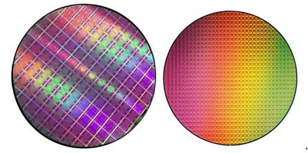

我们知道,每一片晶圆上,都同时制造数量很多的芯片。例如下面这张图,但是,不同的芯片有不同的大小。大的Soc芯片,有可能一片晶圆上只有几百个甚至几十个芯片。而小的芯片,一个晶圆可以有成千上万颗。
我们把每一颗芯片看做一个肉夹馍,那么一片晶圆上这么多“肉夹馍”,有多少质量过关的“肉夹馍”,这个比例就是晶圆测试阶段的良率。就如上面那个例子讲的,老板一天卖出去一百个夹馍,只有一个是坏的。那么良率就是99%。

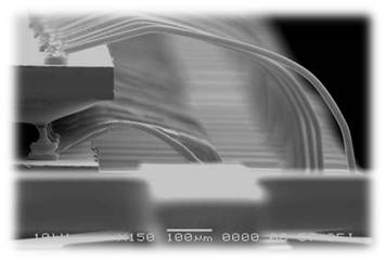

封装过程,芯片经历打线、冲模等高温高压过程,也会有一定的良率损失,但这部分在没有意外发生的情况下是很小并且稳定的,一般考虑的不多。但是近年也有公司在考虑使用大数据的手段,监控封装机台的参数,进行大数据分析,来提高封装良率,在这里不予讨论。
