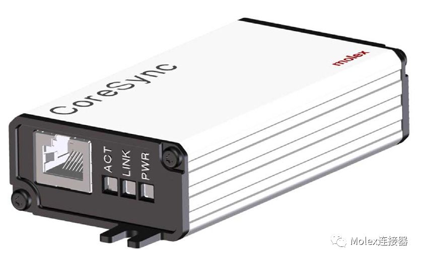

CoreSync 平台可以基于以太网供电 (PoE) 的网关(图示)工作,提供一套安装简便的建筑网络解决方案。
