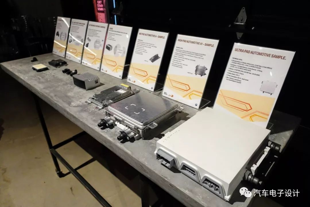

看完了这个解释,再来看现在BMW做的ADAS域控制器,更像是为了未来的计算平台来做的。
