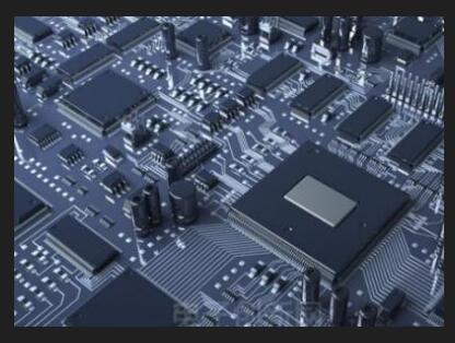

  电路板怎么检测虚焊
  1、人工检测法
  完全靠人工来检测电路板的虚焊假焊问题,首先,工人要用肉眼来看,对那些有问题迹像的焊点进行观察、敲击。然后,进行带电测试,找到发热的焊点,再测试是否是虚焊。忙前忙后,一个人大半天时间下来估计也测试不出几块板来,有可能还会出现漏检现像。
  2、X光检测
  将电路板在X光下照射成像,找到虚焊假焊空洞点。这种方法看似很有效,但是,它也有几个很大的缺点。1)效率低,测试的时候成像时间长,还要每一个焊点进行观察,耗时长。2)X光虽然进行了很好的防护对人的身体影响不大,但还是有射线污染存在。所以,这种方法也不是一种安全,经济的方法。
  3、AOI检测
  这是一种智能的检测方式,富含高科技元素。可以肯定的一点是,这种方式成本太高,动则一台几十万。还有一点,这种方式是通过图像对比来测试虚焊与假焊的。如果电路板放置的位置不一样,造成光线照射角度不一致,或者电路板颜色污染后,测试效果就会大打折扣。而且这种方式只是对焊点表面图像进行比对,无法深入到焊点内部,不能发现焊点内部的虚焊。所以是一种昂贵的治标方式。
  4、电磁振动试验台测试法
  这种方法利用振动台的共振原理,在振动的过程中对虚焊假焊点进行共振破坏,从而达到快速,高效的发现虚焊假焊点。用这种方法测试的时候要注意几个要点:1)要将测试的电路板、PCB板用夹具固定振动台台面上,一般振动台上有25个M8螺孔,方便用螺丝将夹具固定在振动台上。2)电磁振动台振动的时候要设置成扫频振动。如果不设置成扫频,振动台将无法找到电路板的共振点,这样就算振动的时间再长也不会找到共振点。这种测试法的优点也是显而易见的。首先,它高效。一般振动试验台的台面宽度都是50X50cm,所以台面上一次可以将多张电路板或者PCB板进行固定检测。其次,检测时间短,一般一个检测循环只要几十分钟,就能把多张电路板快速的检测出来。如果电路板有虚焊假焊的问题,虚焊点要么会脱落,要么一眼就能看到虚焊的缝隙。
  其实,在电路板、PCB板虚焊假焊检测的手段上,要坚持低成本,效率高的原则,拒绝低成本,效率差的方法,也拒绝高成本,效率也不那么好的方法。正如有一则故事所讲述的那样,一个肥皂厂为了挑出流水线上没有装肥皂的空盒,博士生通过严谨的计算,精巧的设计,花了几十万做出了一个完美的方案。而流水线上的工人拿来一把电风扇,对着流水线一吹,没有装肥皂的盒子就一个个被吹掉下来。这告诉我们一个简单的道理。有时候最有效的方法,往往是最可靠的方法。所以我们推荐:在电路板、PCB板虚焊似焊检测的过程当中用电磁振动试验台检测是最经济、最有效的。
