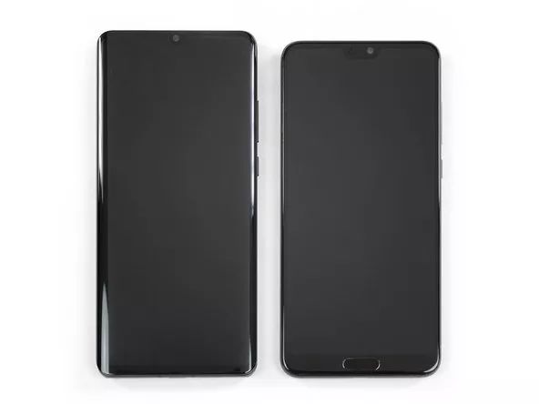

外观一体性更高
相较于前一款P系列旗舰机华为P20专业版,P30 Pro比其前高3毫米,厚0.61毫米,宽0.5毫米,但重量只多了不到15克。
从外观上看,P30 Pro屏幕显示的范围更大,因为它删减了实体home键;同时机身左右采用曲面设计,使得手感更纤细轻薄。机身背后是P30系列的标志之作——徕卡四摄,后置指纹识别也被替代为屏下指纹识别技术,整机一体性更高。

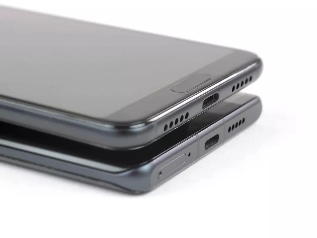

沿着手机的底部边缘,我们看到USB-C端口仍然存在,而原本对称的两个扬声器已被切割一半,剩下4个麦克风孔,主要是给SIM卡槽腾出空间。

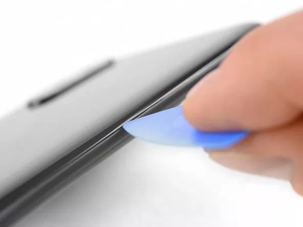

大量胶水固定的机身
P30 Pro整个拆解过程比较困难,因为身框架和后玻璃之间的间隙非常紧密,内部使用了大量胶水进行固定,肉眼几乎看不到缝隙。
不过这些胶水为华为P30 Pro提供了IP68级别防水和防尘标准。而机身后盖由玻璃制成,使无线充电成为可能。

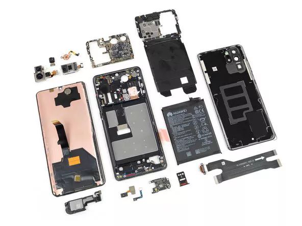

打开机身后,可以看到P30 Pro内部空间布局非常紧凑合理,只需要一把十字螺丝刀就能进行拆卸。
