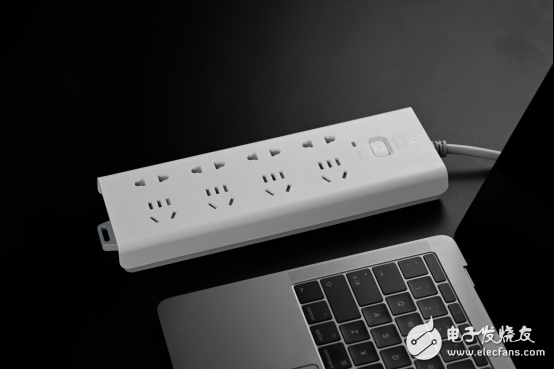

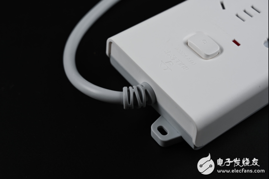

就外观而言,公牛双重防雷插座依旧是延续了自家插座的设计风格,整体没有任何多余的设计,可以说是把简约做到了极致。

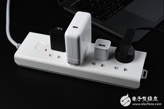

即便是将所有的插孔都插满插头,插头之间也不会因为间距不够互相“打架”。
在电源线尾处,公牛双重防雷插座特意设计了防弯折缓冲设计,大力弯折也不会断裂,可以有效应对复杂的生活场景。

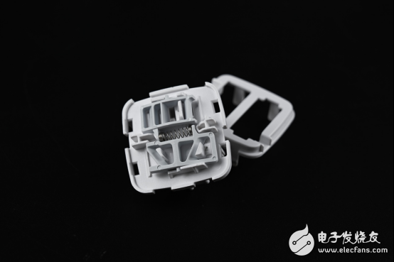

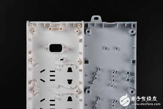

公牛双重防雷插座安全门

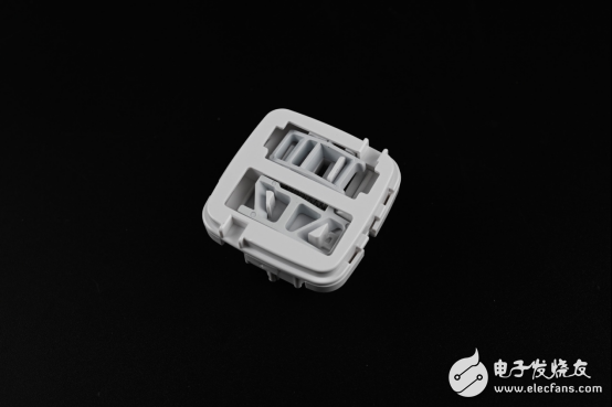

公牛双重防雷插座符合插座新国标标准,在每个插孔内都设计了安全保护门。既能防止灰尘的进入,还可以避免手指插入导致的触电意外。在经过拆解后发现,每个安全门的周围都设有挡板,在插入插头后会和安全门牢牢卡住,不易发生脱落情况。
此外,公牛双重防雷插座的安全门还采用了类似跷跷板的设计,单极插入时另一头会翘起卡在卡口出,所以必须N极和L极同时插入才能打开保护门。

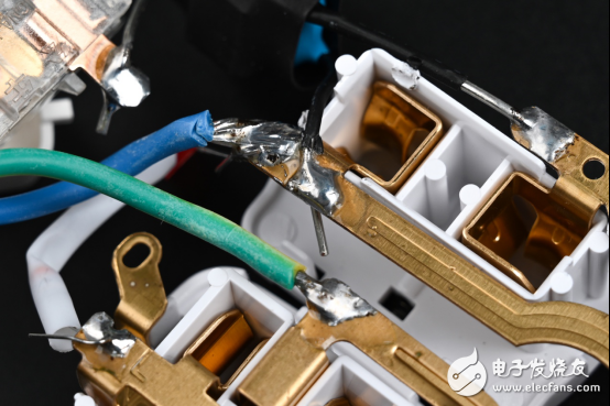

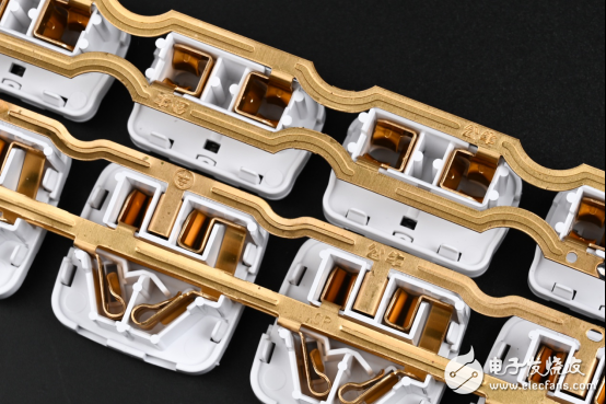

公牛双重防雷插座的内部插套为无焊点一体铜条,表面光滑,使用寿命更长。

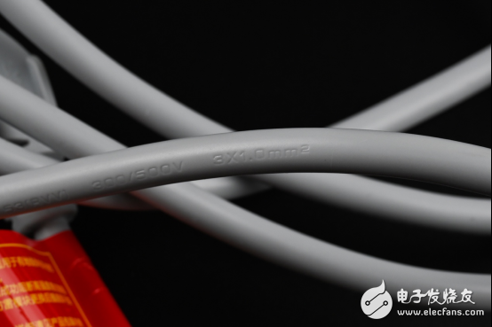

电源导线也将由过去的0.75mm²的线材提升为1mm²,线芯加粗了33%,可以看到公牛双重防雷插座的电源导线上刻有3x1mm²的标识,如此能够带来更好的导电性,在使用时减少发热。
外壳触感细腻,并没有出现参差不齐的情况,在材料方面采用了PP阻燃材料,阻燃温度由过去650℃上升至750℃,阻燃性能提升15%。
内部的焊点光亮,非常饱满,可见公牛对内部做工细节的把控是非常用心的。

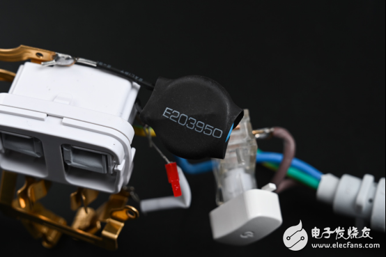

拆开公牛双重防雷插座,可以清晰的看到在电源导线与内部导线之间多了一个黑色的装置,这里集成了氧化锌压敏电阻和高温熔断保护器两大防雷装置,在传统插座中是没有这个设计的。

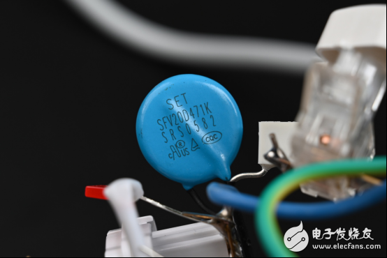

氧化锌压敏电阻(MOV)
拆开绝缘膜后,可以看到氧化锌压敏电阻(MOV),生产厂商为赛尔特,型号是SFV20D471K,主要是用来快速吸收雷电电压的装置,一旦遇到雷电袭击,公牛双重防雷插座会快速启动防雷措施,缓解高电压带来的隐患,保证用电的稳定安全。

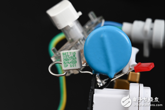

高温熔断保护器
而高温熔断保护器则是赛尔特的T115,其能够形成温控保护电路,一旦温度过高将会立即自行迅速的熔断,以此来隔阻超高温对插座和电器的损坏。
以上这两道防线能够有效的感应并阻止雷电引起的高电压、超高温的问题,带来安全的用电环境。

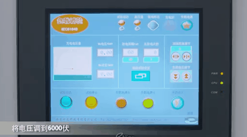

说到这里,有些人或许还不太了解高电压会带来的安全隐患,为此专业实验室进行了高电压输出的专业测试。
先将公牛防雷插座与普通插座分别接入电源设备,在高电压为6000伏(大多数感应雷产生的瞬间电压都在此以下)的情况下,对比它们对瞬间超高电压的承受力,可以看到最后只有公牛防雷插座上面的灯泡完好无损,其余的传统普通插座上的灯泡全部爆炸,想想如果是家用电器插在上面的话,后果不堪设想。
而在12000伏高压下测试时,普通插座上的灯泡相继损坏,而公牛防雷插座上的灯泡仅仅只是熄灭了,而换到另外一个新的插座上后,灯泡完好无损的亮了起来。说明在12000伏高压下公牛防雷插座成功进行了阻断,牺牲自己保护了用电设备。

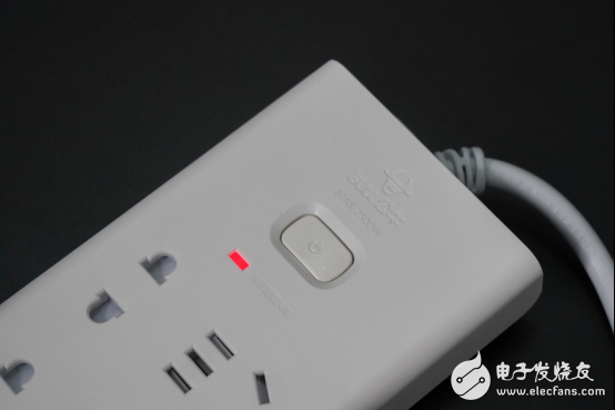

在使用时,公牛双重防雷插座正面的“防雷指示灯”将会亮起,这意味着防雷保护已经启动。值得注意的是,如果通电后,“防雷指示灯”不亮,则代表公牛双重防雷插座此时已成功阻断雷电或电涌后失效,而用户可以在3年保修期内免费更换防雷模块。
