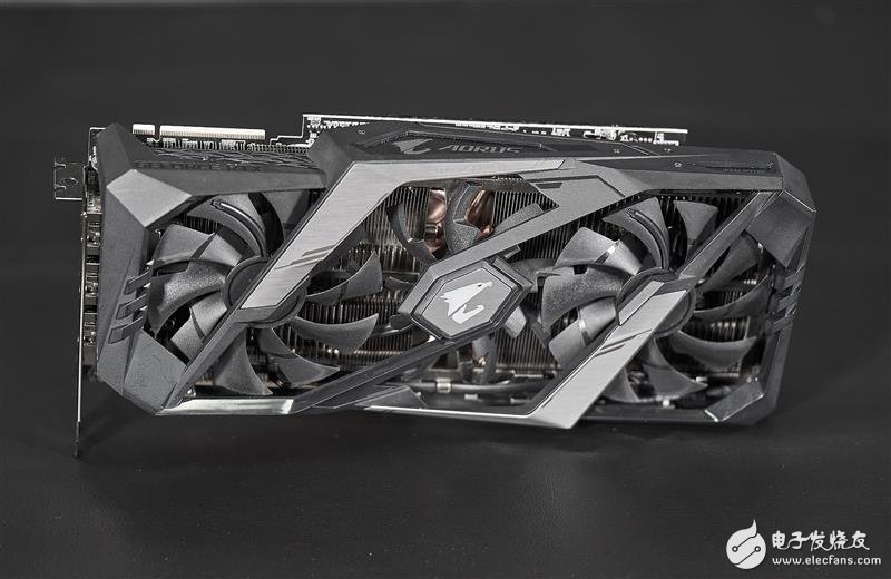

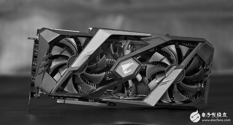

AORUS RTX 2080Ti XTREME采用银黑配色,银色部分为金属拉丝。正面是3个10cm大风扇,中间的一个风扇是逆向旋转,可以将风流导向统一方向,提高气流覆盖面积。此种风扇设计从帕斯卡时代的“萤火虫”就开始使用了。

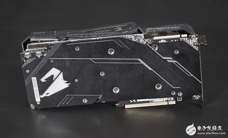

金属背板当然也不可或缺,除了可以保护PCB板不被拉弯,还能辅助显卡散热。
背板左边有一个可发光的技嘉大雕的Logo,支持玩家自定义各种RGB灯效。

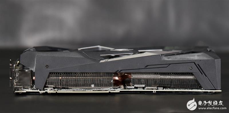

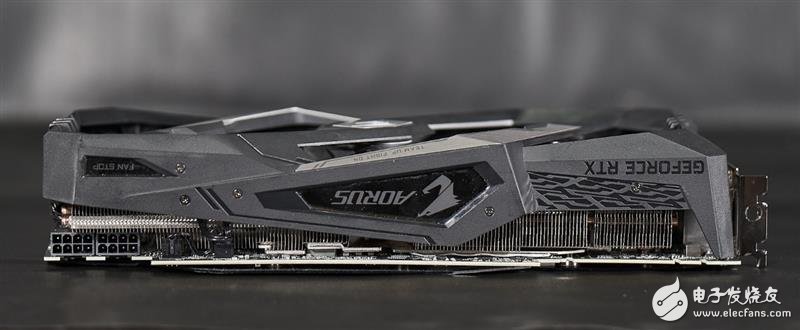

顶部视角图。
底部视角图。

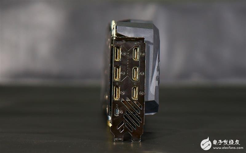

一般的显卡只有3~4个视频接口,而AORUS RTX 2080Ti XTREME却有7个,3个DP1.4、3个HDMI2.0以及一个Type-C接口。

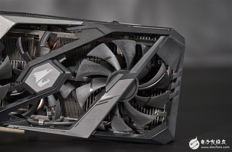

风扇特写。为了能在有限的长度内容纳3个10cm风扇,因此采用了重峦式的设计方案,中间的风扇扇叶部分做了裁切。

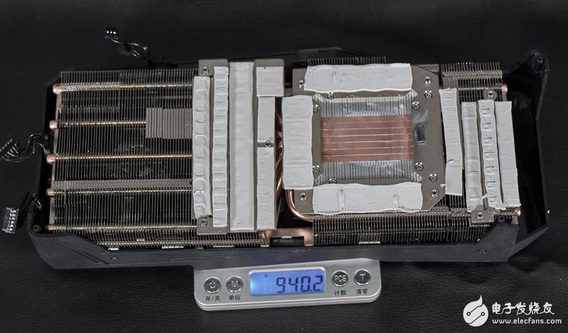

二段式散热器,可以看到底座并未采用均热板,而是使用了技嘉独家的HDT热管直触一体式散热设计,一共有7条纯铜热管。
散热器上海贴上了大量的导热背胶,可以照顾到PCB板上的显存、MOS、钽电容、电感等发热部件。
散热器称重940g。

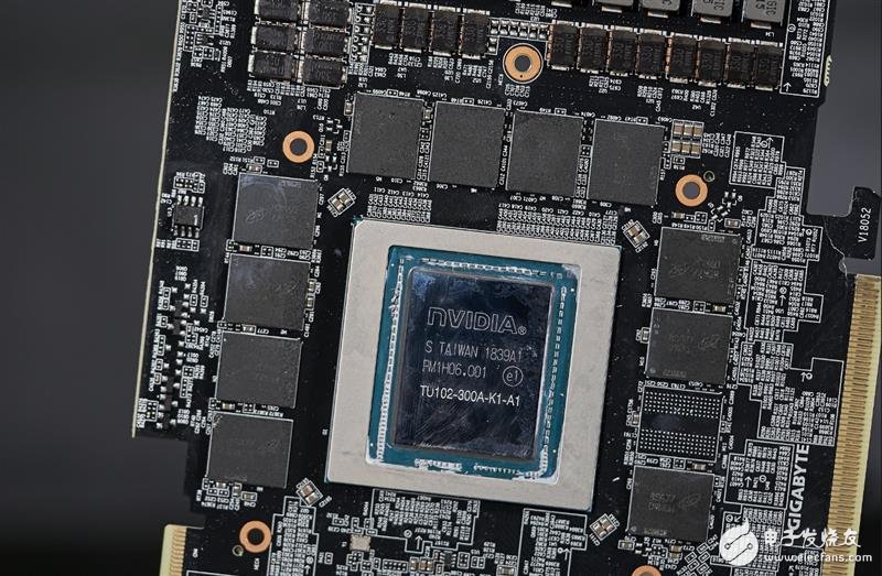

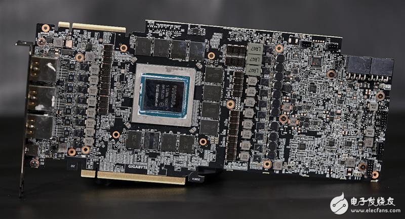

AORUS RTX 2080Ti XTREME的PCB板面积很大,高度达到了134mm,上面密密麻麻的布满了电子元件。
供电部分十分夸张,采用了16+3相供电电路设计,
GPU使用了TU102-300A核心,拥有189亿晶体管,也是未锁频的芯片,玩家可以自由超频。
显存采用的美光GDDR6 14000MHz,单颗1GB,一共11颗组成352Bit 11GB,显存带宽达到了616GB/s。

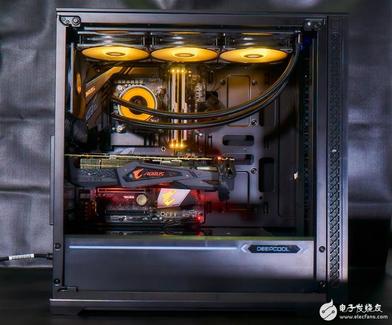

三、测试平台:9900K OC 5GHz搭配技嘉“电竞专家”主板
测试平台如下:
技嘉

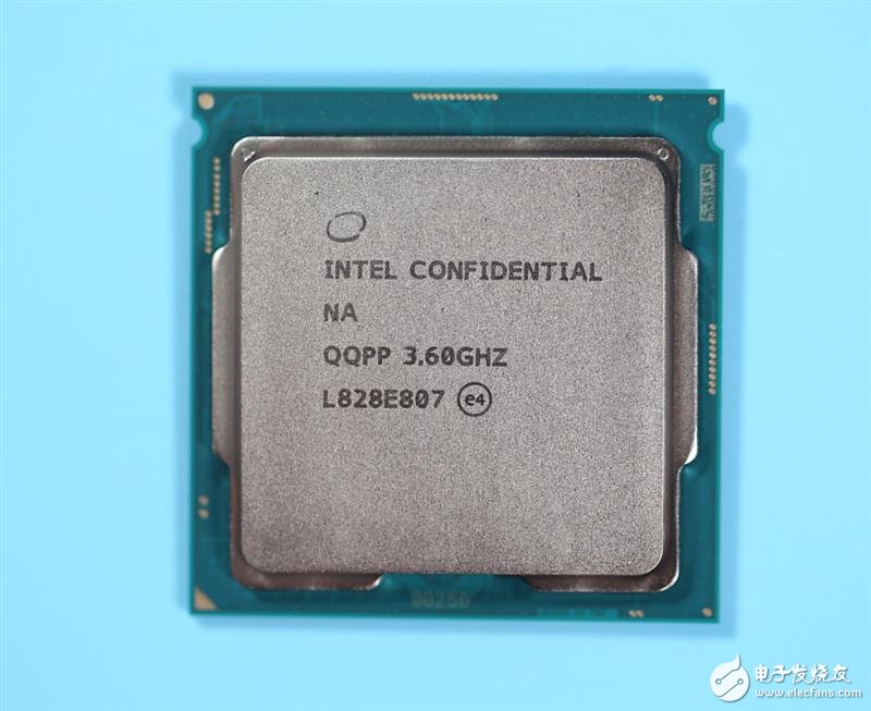

CPU选择了目前最强的游戏处理器i9-9900K。为了不让处理器成为系统性能瓶颈,在测试中我们将其超频到5.0GHz。
i9-9900K是Intel主流平台第一款8核处理器,使用钎焊导热,14nm++制程工艺,三级缓存16MB(所有核心共享),基准频率3.6GHz,睿频加速最高5.0GHz,8核全开时也能达到4.7GHz,远远高于8086K的4.3GHz全核频率。

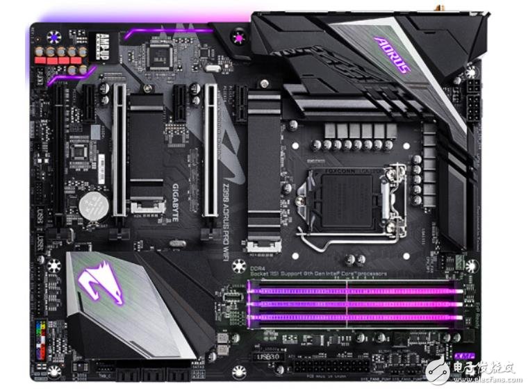

测试平台使用的是技嘉Z390 AORUS PRO WIFI “电竞专家”主板,拥有13相供电电路,8+4pin CPU供电接口、三条PCI-E全尺寸插槽和3条PCI-E x4扩展接口,两个M.2高速接口并配备了散热装甲。
散热器采用的是玩家风暴堡垒360水冷散热器,这是目前玩家风暴品牌中最为顶级的散热器产品,拥有1670万色RGB绚丽灯效,并且可以兼容包括TR4、LGA2066在内的所有主流平台处理器。

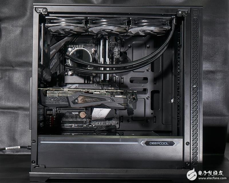

上面测试平台装机效果图。
技嘉Z390 AORUS PRO WIFI “电竞专家”主板有2个5V RGB和2个12V RGB插针,所有支持ARGB的设备都可以通过技嘉RGB FUSION软件实现整机灯光同步。

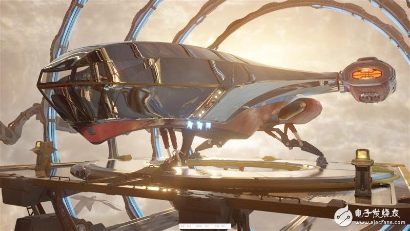

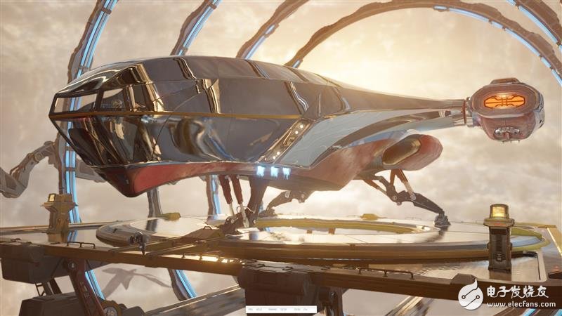

3DMark NVIDIA DLSS功能测试画质对比:
4K分辨率TAA抗锯齿截图
4K分辨率DLSS抗锯齿截图
上图是TAA抗锯齿,下图是DLSS抗锯齿,仔细对比2幅图并不能看出差异,DLSS的画质与TAA几乎完全一样。这也可以理解,毕竟这个测试画面角度固定,而且时长较短,NVIDIA的超算不需要太多精力就能完成DLSS画质优化。

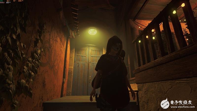

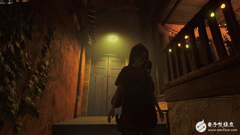

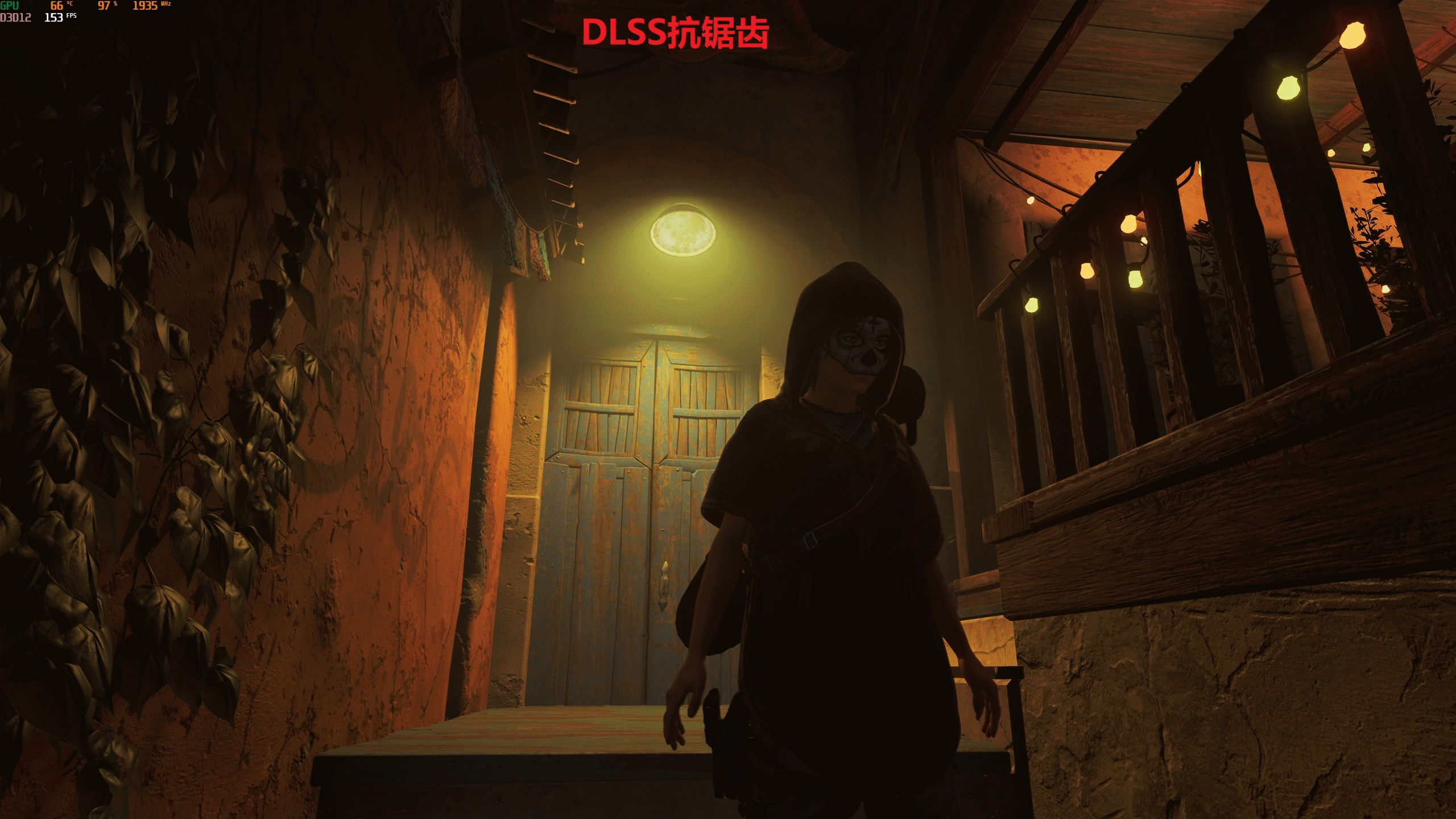

古墓丽影:暗影

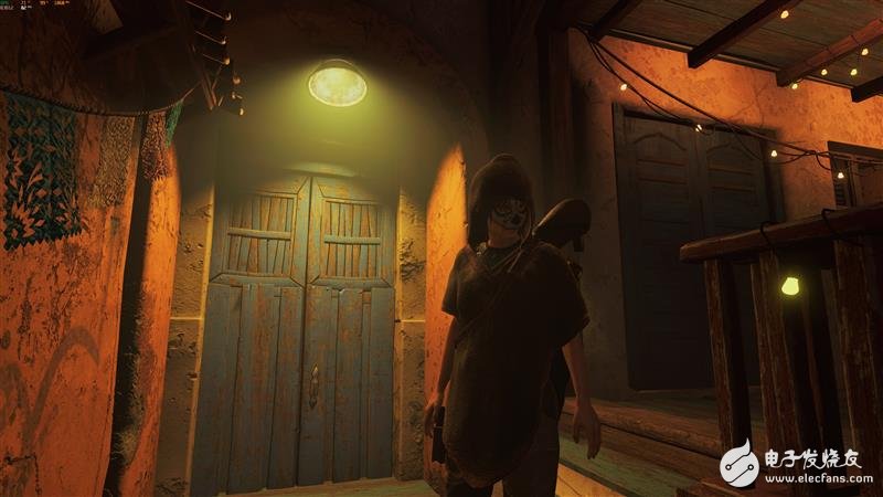

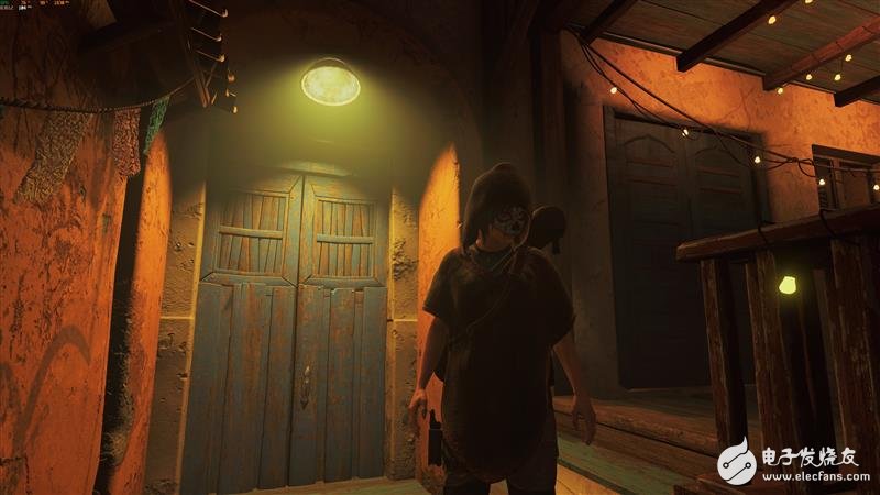

4K分辨率TAA抗锯齿截图,帧率82FPS
4K分辨率DLSS抗锯齿截图,帧率104FPS
和3DMark一样,除了帧率不同,DLSS与TAA的画质肉眼同样也是很难分辨差异。

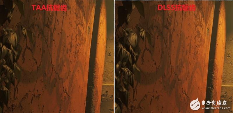

下面再来看2K分辨率的画质差异:
2K分辨率RTX+TAA抗锯齿截图,帧率136FPS
2K分辨率RTX+DLSS抗锯齿截图,帧率153FPS。
放大2倍之后,可以看出2张图的确有一点点差异,DLSS的纹路细节更加丰富一些,不过也不排除是灯光照射角度不同造成了这样的差异。
用动图对比更为直观一些(点击图片可以放大观看)。

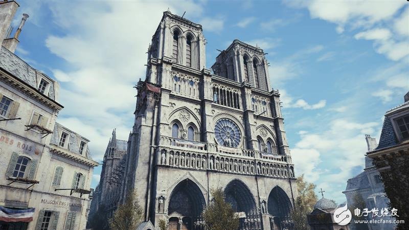

对于加入了光线追踪效果的新游戏而言,因为光线追踪效果特别消耗资源,因此一旦开启,显卡性能确实浮动很大,这时候DLSS技术的出现是非常有必要的。能够保证玩家流程的体验新一代游戏技术。当然对于那些不支持DLSS的老游戏,大可不必担心,凭借RTX 2080 Ti强悍的性能,是可以轻松在传统模式下也能获得流畅效果的。比如最近最火的《刺客信条:大革命》,RTX 2080 Ti完全可以在最极致的4K分辨率下带领玩家体验到最真实的巴黎圣母院,在游戏中玩家甚至可以来到巴黎圣母院的最高处,完成一次信仰之跃。这都是真实世界中无法获得的体验。
