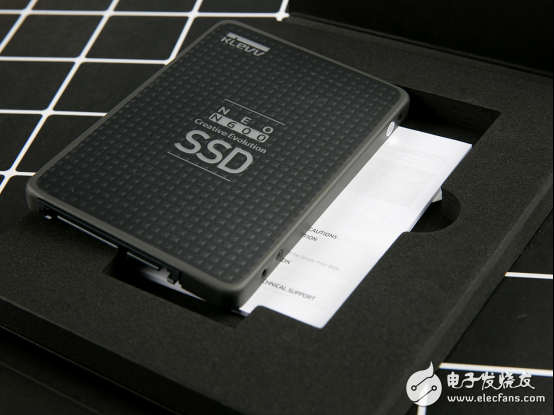

固态硬盘本体也是如外包装一样,走暗色调风格。枪灰色的外壳基底,在正面辅以灰白色点状物,精致感一下就上来了。这种暗系风格的外观设计除了符合游戏玩家的审美眼光,还能够很好的融入侧透机箱的黑暗背景中。

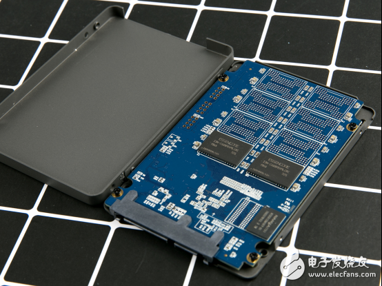

科赋NEO N600 SSD采用SATA III 6GB/s传输接口,可向下兼容SATA II接口工作。硬盘外壳使用4颗螺丝固定,卸下螺丝即可轻松拆开,但对于普通用户而言,拆开硬盘意味着失去保修,在侧面一个螺丝上贴有易碎贴用于警告。既然这是评测就不在乎这些保修了。
卸下螺丝后即可看到内部的2.5寸标准PCB板。单面2颗,共4颗科赋自家的ESSENCORE艾思科TLC存储颗粒,PCB板上还有非常多的空位,或许未来会发布更高容量的固态硬盘。芯片的具体参数暂时没有查到,也许是科赋生产的全新颗粒,优先在自家产品上使用。

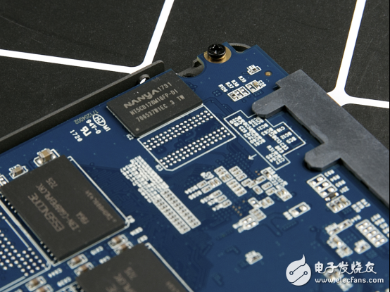

而缓存芯片是采用南亚(NANYA)的256M缓存,采用BGA封装技术。

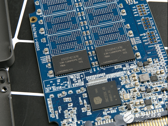

在背面可以看到主控芯片,一颗慧荣SM2256K芯片。内部整合了32Bit版本RISC处理器核心,具备独立SRAM、ROM等单元,支持四通道,同时支持MLC 和 TLC 闪存颗粒,并支持3D NAND颗粒。另外还支持SMI专利的 NANDXtend技术,号称“可以让TLC SSD的耐久度提高至原来的三倍以上”,可以看做是一款专门针对TLC NAND优化过的主控芯片。
