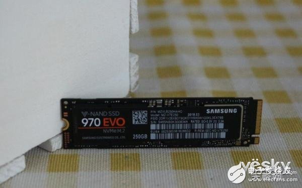

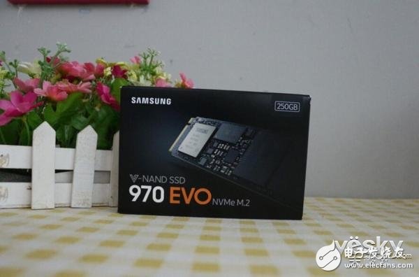

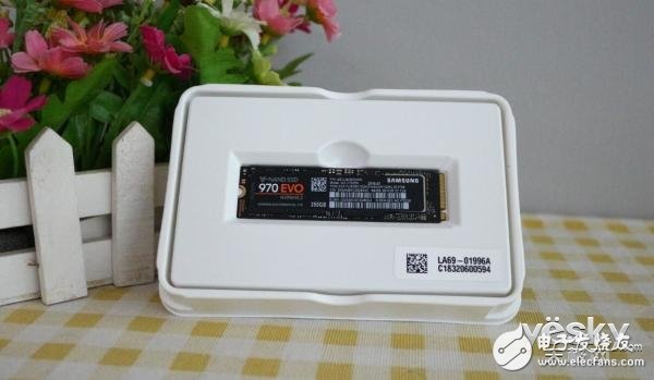

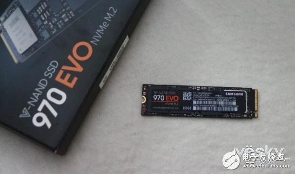

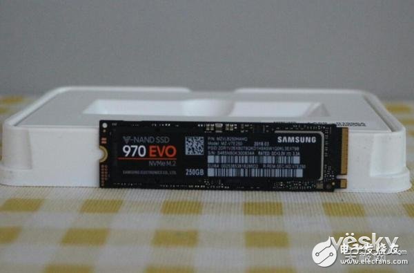

在外观上,同样是黑色包装盒,打开包装,采用单面PCB板设计,包括主控芯片、闪存颗粒以及一系列电容电阻元件都被设计在PCB板的同一面,提升了该固态硬盘整体的耐看性。
在接口上,三星970EVO系列固态硬盘,它基于M.2接口的V-NAND SSD,最新的V-NAND技术采用64层堆叠,可显著提高产品的数据传输速度、功率效率和耐用性。三星970EVO还拥有新的Phoenix控制器,提升了主机系统和控制器之间的通信速度。
读写方面,连续读取3500 MB/s,写入2500 MB/s,4K随机读取500k IOPS,写入480k IOPS,性能非常强悍。
容量上,在紧凑型M.2(2280)外形规格中拥有了250GB, 500GB, 1TB ,2TB,1TB的不同容量选项,精准满足你的需求。
