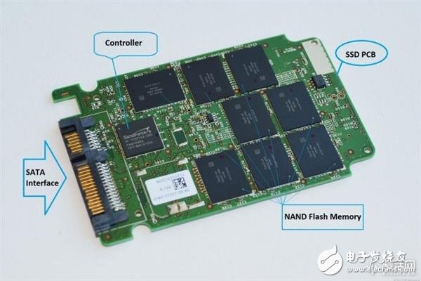

固态硬盘结构通常分成几个部分,包括用来存储内容的NAND Flash闪存颗粒,负责缓存可能需要访问信息的少量DRAM缓存,以及负责读写的主控芯片。

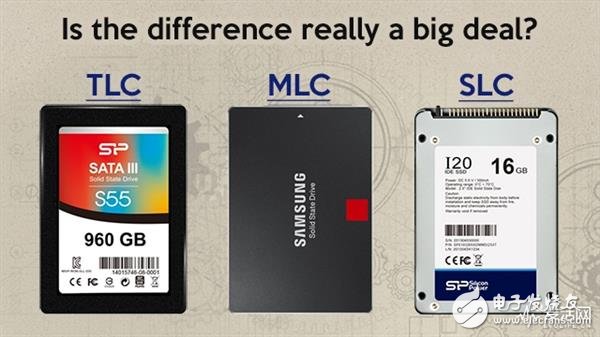

其中NAND Flash闪存颗粒即是大伙购买固态硬盘讨论的重点之一。早期的SLC(Single-Level Cell)闪存颗粒架构只有单层,无法做到大容量,但寿命相当可观,可重复擦写10万次。
而接下来MLC(Multi-Level Cell)和TLC(Triple-Level Cell)颗粒则是在SLC的1bit单元基础上,变成2bit和3bit。你可以这么理解,原来一个房间只需要住1个小姐姐,到了TLC,同一个房间要装进3个大兄弟。
固态硬盘
同样单元内融入更多内容,成本自然会降低,但颗粒的擦写寿命、速度都会下降明显。例如MLC擦写寿命下降到了1万次,TLC擦写速度只有1000次。QLC则可能达不到1000次。
是的,闪存颗粒历经SLC、MLC、TLC、QLC演变之后,随着容量增高,性能、寿命、可靠性却不断降低。
事实上,从MLC到TLC,对闪存颗粒读写的质疑声源源不断,TLC SSD投入消费市场已经有3年时间,随着读写算法不断升级,TLC得到了主流市场接受。以三星860EVO 250GB SSD为例,三星官方给出的保修条件为五年或150TBW。
如果以1天写入50GB数据计算,需要8年才能达到150TBW的标准,对于绝大多数消费用户而言其实很难做到50GB的数据量。反之,对数据写入敏感的企业用户,则仍然会优先选择容量小,但采用SLC闪存颗粒的企业固态硬盘,价格不是普通消费者能够接受的。
固态硬盘
因此,关于闪存颗粒,作为消费者其实可以进行如下分类:
SLC:不要想了,太贵不划算MLC:追求高性能、高频率读写的用户TLC:追求性价比,读取远比写入数据多的玩游戏玩家QLC:想拥有一定SSD性能表现,以存储为目的玩家

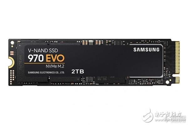

当容量越大,划给SLC缓存的空间就可以越多,如果想确保全盘加速,则可能要占据至少1/4的容量。不过注重性价比的SSD做法,通常是只给TLC、QLC做大概5GB到8GB左右的加速。当然也有一些比较猛的产品,例如三星970EVO 2TB的SLC缓存达到78GB,当然,当时的定价也高达5999元人民币。

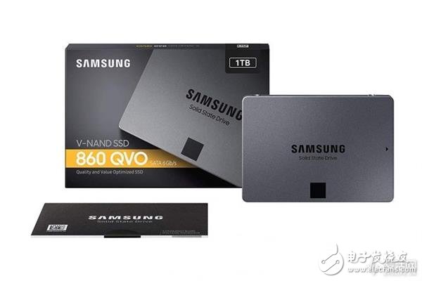

一脚迈进QLC时代的SSD们亦是如此,三星860 QVO会在持续写入80GB以后开始出现严重掉速的情况,直接暴露QLC闪存颗粒实际读写速度在75MB/s左右。
实际情况是,消费者很少会遇到以持续550MB/s的速度写入80GB的需求,并且胜在便宜和大容量,三星860 QVO起跳容量为1TB,电商售价不到800元人民币,速度缺陷完全值得原谅。

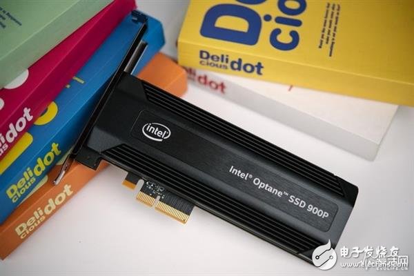

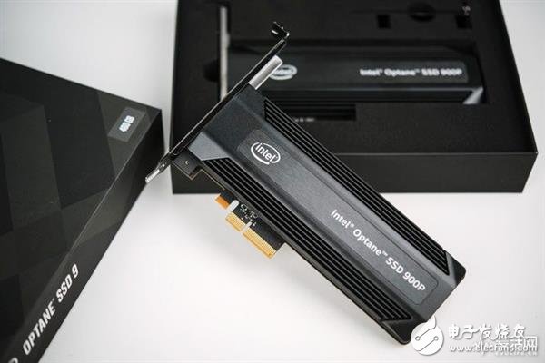

在2017年末,英特尔将诞生于超算的傲腾技术正式加入到固态硬盘阵营中,就算是初代傲腾SSD 900P,随机写入IOPS操作就可以轻松达到55万次IOPS。在英特尔的解释中,傲腾速度处于固态硬盘和内存之间,但作为非易失性存储器,傲腾能做到断电之后不会丢失信息,这是内存所做不到的。
固态硬盘
只不过,傲腾固态硬盘价格真的很贵,480GB傲腾电商定价在3200元人民币左右,通常也只会出现在顶级玩家的PCIe上。

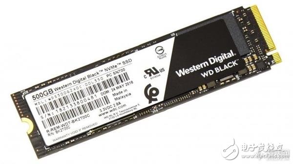

回到主题。现在宣扬高性能的固态硬盘不会是SATA3接口的固态硬盘。原因很简单,在机械硬盘时代,硬盘速度不可能跟上CPU速度,中间需要一套中断机制让CPU能够有效调用硬盘。因为固态硬盘速度可以更快,在NVMe规范之后,CPU直接通过PCIe调用固态硬盘,同时也会占据更多的PCIe通道。
与CPU直连之后,主控芯片采用哪一家其实不需要过分在意,一般购买非代工品牌,固态硬盘性能在实际体验中其实不会有太大的区别。

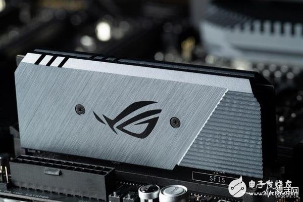

在近几年的CPU更新中,英特尔创作为定位的高端CPU PCIe通道提升到了44条,主板上兼容NVMe标准的M.2接口也不断增加。像华硕这样厉害的主板厂商还会在内存槽旁边追加一个DIMM.2槽,用来扩展出更多的M.2接口固态硬盘。

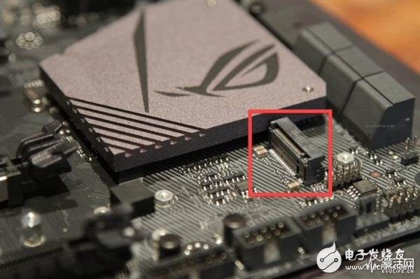

但需要注意的是,并非所有M.2接口走的都是NVMe标准,接口本身只是对外观的形容,早期主板以及一些笔记本上的M.2接口其实仍然通过PCH,走AHCI规范,性能与常见的SATA口固态硬盘相当,在500MB/s左右,而非NVMe标准动辄2000MB/s、3000MB/s的高性能读写。

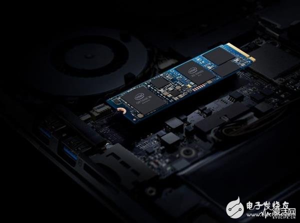

至于心念傲腾技术的同学,英特尔在数周前其实也公布了一块傲腾混合固态硬盘,你可以理解成傲腾颗粒代替了硬盘上的SLC缓存颗粒,然后再配以QLC颗粒,最终也能让采用QLC的英特尔固态硬盘表现出更高的性能。只不过,目前英特尔没有打算单卖傲腾混合固态硬盘,而是与OEM厂商合作,与装在笔记本中,以降低笔记本的成本和售价。
