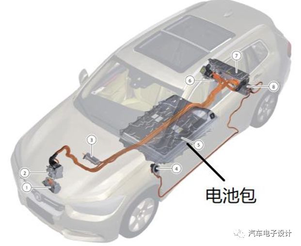

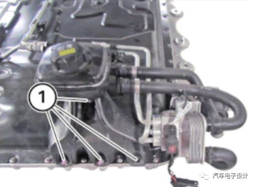

这个过程写的很细,电池包拆卸前序步骤要求 :1. 拆卸右侧行李箱饰件中的盖板。 2. 切断高压系统的电压 3. 确定无电压 4. 拆卸左后扭力杆 5. 拆卸右后扭力杆 6. 拆下排气装置 7. 拆卸右侧后桥上的底板饰件 8. 拆卸储罐上的底板饰件 9. 拆下前部底板饰件 10. 拆卸侧面承梁上的底板饰件 11. 拆卸承梁上的隔热件 12. 拆卸侧面隔热装置 13. 拆卸中间前部隔热装置 14. 脱开冷却液泵的插头 15. 松开等电位连接螺栓连接件
拆卸时间记录 :210 分钟

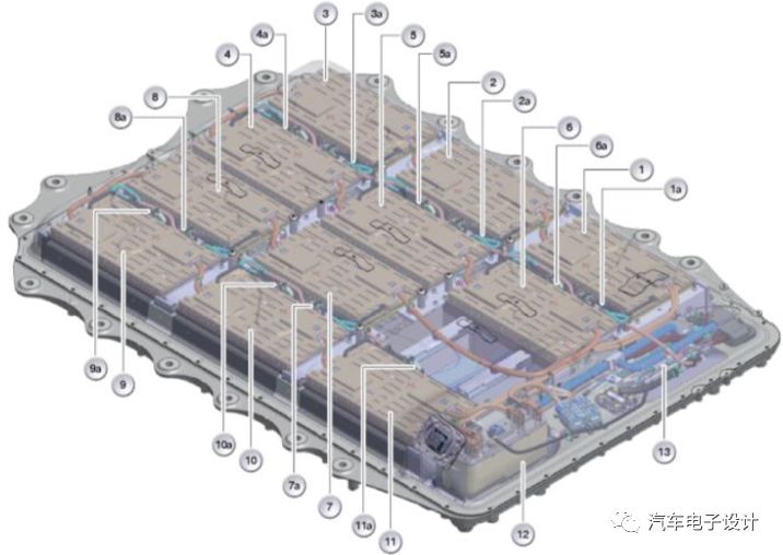

1)吊装电池包、拆电池箱上盖
2) 拆卸下高压蓄电池盖罩后;拆卸高电压连接导线; 拆卸高压接口输出端接触器;

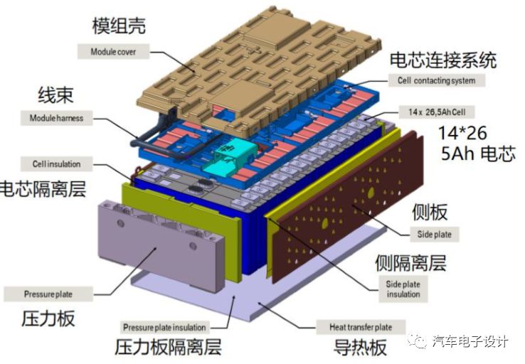

10)模组拆解包括:拆除外壳、拆除温度传感器及线束、拆除线路板

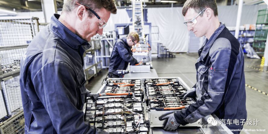

11)电池单体:机械抓取装置抓取模组放入专用夹具中,再将砂轮机沿模组边缘线进行切割,用专用夹具旋转将模组固定架拆除,拆除后用专用提取单体机械装置进行 提取出电池单体即可

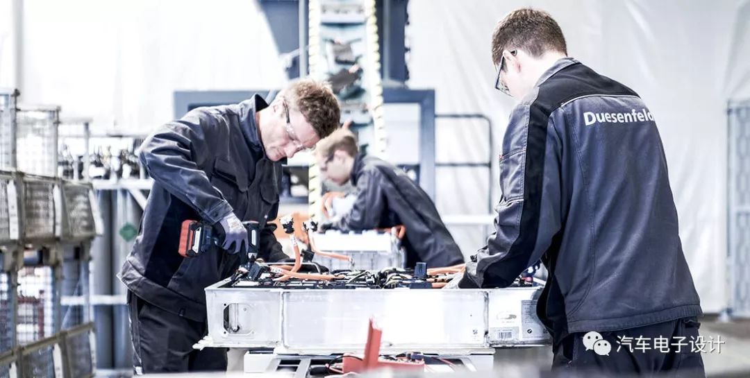

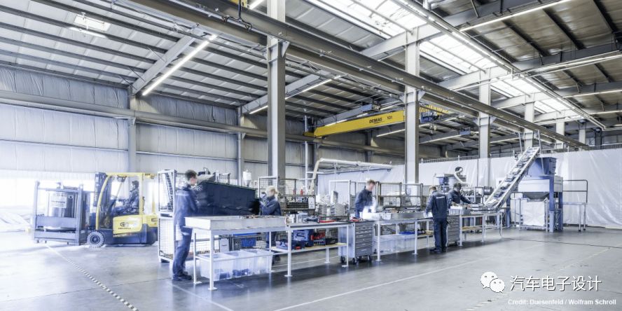

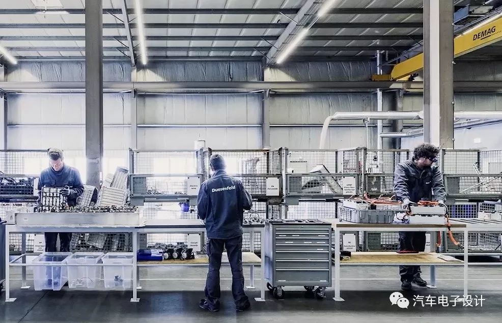

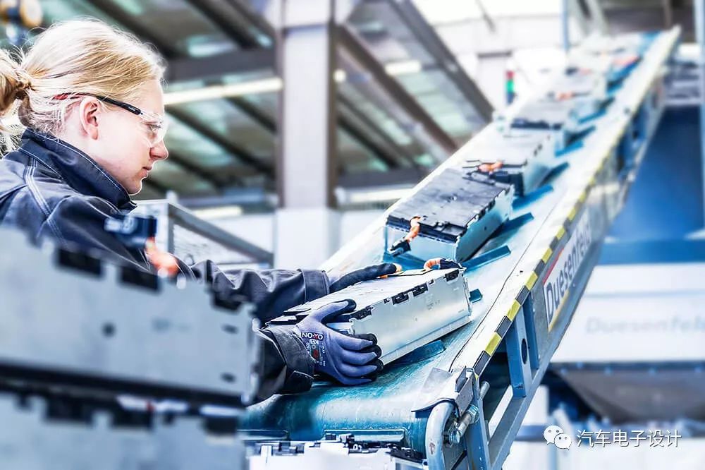

在之前德国的部分操作中,如下图所示,也是比较简单的去拆解电池系统的,搭个简易的产线来做
小结:在BEV的寿命后期,都得考虑怎么拆解和回收,把这个事情真当作很仔细的一部分来做的,目前看到特斯拉在Giga Factory里面在开发自己的拆解和回收工艺;大众也在自己的零部件工厂尝试改造成一个可以拆解和回收工厂,这些都得仔细考虑下,批量化处理这些旧电池怎么节约成本和人力才行
