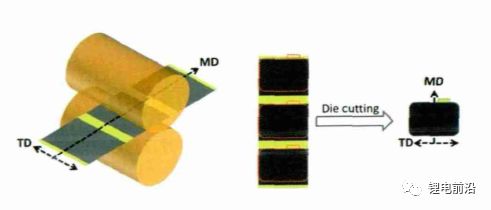

图2(a)、(b)可以看出,电芯满充后,阳极片在X/Y/Z方向的膨胀率随着压实密度增大而增大。当压实密度从1.5g/cm3提高到1.7g/cm3时,X/Y方向膨胀率从0.7%增大到1.3%,Z方向膨胀率从13%增大到18%。从图2(a)可以看出,不同压实密度下,X方向膨胀率均大于Y方向,出现此现象的原因主要是由极片冷压工序导致,在冷压过程中,极片经过压辊时,根据阻力最小定律,材料受到外力作用时,材料质点将沿着抵抗力最小的方向流动.
锂电池
图2 阳极在不同方向的膨胀率
负极片冷压时,阻力最小的方向为MD方向(极片的Y方向,如图3所示),应力在MD方向更容易释放,而TD方向(极片的X方向)阻力较大,辊压过程应力不易释放,TD方向应力较MD方向大。故导致电极片满充后,X方向膨胀率大于Y方向膨胀率.另一方面,压实密度增大,极片孔隙容量降低(如图4所示),当充电时,阳极膜层内部没有足够的空间吸收石墨膨胀的体积,外在表现为极片整体向X、Y、Z三个方向膨胀。
从图2(c)、(d)可以看出,涂布质量从0.140g/1,540.25mm2增大到0.190g/1,540.25mm2,X方向膨胀率从0.84%增大到1.15%,Y方向膨胀率从0.89%增大到1.05%,Z方向膨胀率趋势与X/Y方向变化趋势相反,呈下降趋势,从16.02%降低到13.77%。说明石墨阳极膨胀在X、Y、Z三个方向呈现此起彼伏的变化规律,涂布质量变化主要体现在膜层厚度的显著变化。以上负极变化规律与文献结果一致,即集流体厚度与膜层厚度比值越小,集流体中应力越大。
图3 负极冷压过程示意图

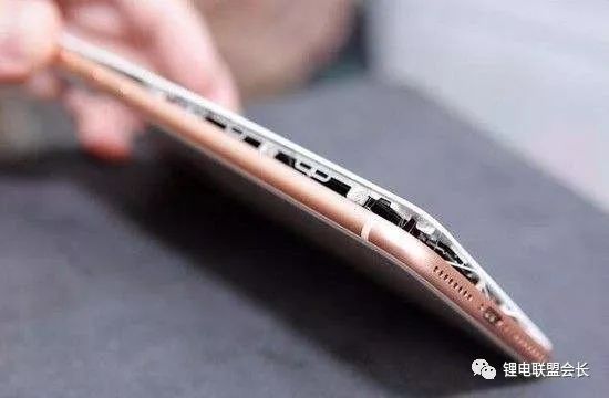

二、电池产气引起的鼓胀
电池内部产气是导致电池鼓胀的另一重要原因,无论是电池在常温循环、高温循环、高温搁置时,其均会产生不同程度的鼓胀产气。
电池在首次充放电过程中,电极表面会形成SEI (Solid Electrolyte Interface)膜。负极SEI膜的形成主要来于EC(Ethylene Carbonate)的还原分解,在烷基锂和Li2CO3的生成的同时,会有大量的CO和C2H4生成。溶剂中的DMC (Dimethyl Carbonate)、EMC (Ethyl Methyl Carbonate)也会在成膜过程中成RLiCO3和ROLi,伴随产生CH4、C2H6和C3H8等气体与CO气体。在PC (Propylene carbonate)基电解液中,气体的产生相对较多,主要是PC还原生成的C3H8气体。磷酸铁锂软包电池在第一次循环时在0.1C充电结束后气胀的最为严重。以上可知,SEI的形成会伴随着大量气体的产生,这个不可避免的过程。
杂质中H2O的存在会使LiPF6中的P-F键不稳定,生成HF,HF将导致这个电池体系的不稳定,伴随产生气体。过量H2O的存在会消耗掉Li+,生成LiOH、LiO2和H2导致产生气体。储存和长期充放电过程中也会有气体的产生,对于密封的锂离子电池而言,大量的气体出现会造成电池气胀,从而影响电池的性能,缩短电池的使用寿命。
