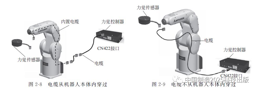

力觉传感器与力觉控制器的连接
(1)电缆从机器人本体内穿过
“力觉传感器”通过2F-FSCBL1-05电缆连接于“力觉控制器”的CN422接口。2F-FSCBL1-05电缆从机器人本体内穿过。注意有几条转接电缆。
(2)电缆不从机器人本体内穿过
“力觉传感器”通过2F-FSCBL1-05电缆连接于“力觉控制器”的CN422接口。2F-FSCBL1-05电缆在机器人外部穿过。
