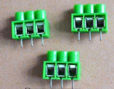

接线端子是为了方便导线的连接而应用的,它其实就是一段封在绝缘塑料里面的金属片,两端都有孔可以插入导线,有螺丝用于紧固或者松开,比如两根导线,有时需要连接,有时又需要断开,这时就可以用端子把它们连接起来,并且可以随时断开,而不必把它们焊接起来或者缠绕在一起,很方便快捷。而且适合大量的导线互联,在电力行业就有专门的端子排,端子箱,上面全是接线端子,单层的、双层的,电流的,电压的,普通的,可断的等等。一定的压接面积是为了保证可靠接触,以及保证能通过足够的电流。
