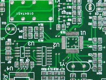

PCB焊接技术近年来电子工业工艺发展历程,可以注意到一个很明显的趋势就是回流焊技术。原则上传统插装件也可用回流焊工艺,这就是通常所说的通孔回流焊接。其优点是有可能在同一时间内完成所有的焊点,使生产成本降到最低。然而温度敏感元件却限制了回流焊接的应用,无论是插装件还是SMD.继而人们把目光转向选择焊接。大多数应用中都可以在回流焊接之后采用选择焊接。这将成为经济而有效地完成剩余插装件的焊接方法,而且与将来的无铅焊接完全兼容。

目前对电路板焊接焊接质量的检查方法有目视法、红外探测法、在线测试法等。在这几种方法中,最经济、最常用的是目视法,它经济方便、简单可行。其它几种方法需一定的设备支持。
1、目视法
目视法靠人的眼睛直接观察焊点表面的焊接情况,可检查出润湿性不良、焊锡量不适宜、焊盘脱落、桥接、小锡球溅出、焊点无光泽以及漏焊等焊接缺陷。目视法最简易的工具是放大镜,一般使用带灯的5~10倍固定式放大镜。它完全适用于密度不高的电路板焊接的检查。这种工具的缺点是检查人员易疲劳,而较好的目视检查仪器是摄像式屏幕显示检查仪,它的放大倍数可调,最多可达80一90倍。它通过CCD把板子的焊接部位显示在屏幕上,人们可以像看电视一样观察屏幕。较高档次的检查仪可在两个方向自动移动电路板焊接,也可自动定位,实现对PCBA关键部位的检查。配上录像机,可记录检查结果。
