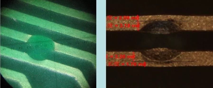

1.外观检查
外观检查就是目测或利用一些简单仪器,如立体显微镜、金相显微镜甚至放大镜等工具检查PCB的外观,寻找失效的部位和相关的物证,主要的作用就是失效定位和初步判断PCB的失效模式。外观检查主要检查PCB的污染、腐蚀、爆板的位置、电路布线以及失效的规律性、如是批次的或是个别,是不是总是集中在某个区域等等。另外,有许多PCB的失效是在组装成PCBA后才发现,是不是组装工艺过程以及过程所用材料的影响导致的失效也需要仔细检查失效区域的特征。

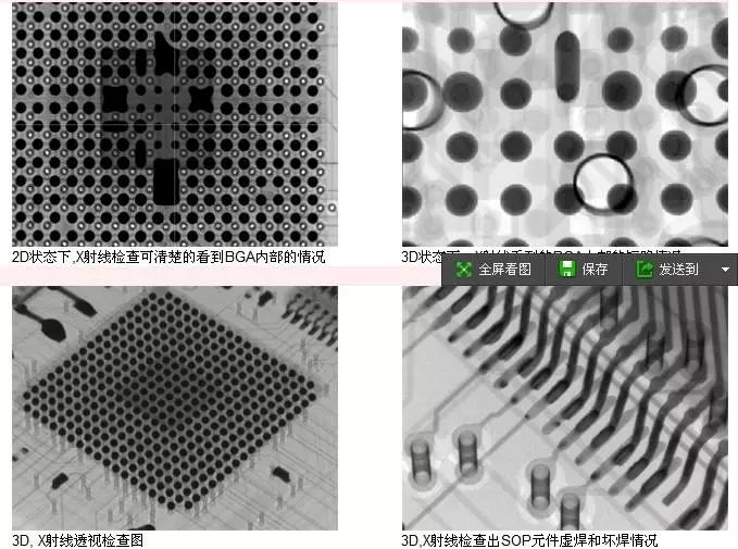

2.X射线透视检查
对于某些不能通过外观检查到的部位以及PCB的通孔内部和其他内部缺陷,只好使用X射线透视系统来检查。X光透视系统就是利用不同材料厚度或是不同材料密度对X光的吸湿或透过率的不同原理来成像。 该技术更多地用来检查PCBA焊点内部的缺陷、通孔内部缺陷和高密度封装的BGA或CSP器件的缺陷焊点的定位。目前的工业X光透视设备的分辨率可以达到一个微米以下,并正由二维向三维成像的设备转变,甚至已经有五维(5D)的设备用于封装的检查,但是这种5D的X光透视系统非常贵重,很少在工业界有实际的应用。

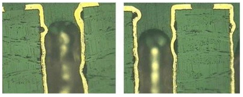

3.切片分析
切片分析就是通过取样、镶嵌、切片、抛磨、腐蚀、观察等一系列手段和步骤获得PCB横截面结构的过程。通过切片分析可以得到反映PCB(通孔、镀层等)质量的微观结构的丰富信息,为下一步的质量改进提供很好的依据。但是该方法是破坏性的,一旦进行了切片,样品就必然遭到破坏;同时该方法制样要求高,制样耗时也较长,需要训练有素的技术人员来完成。要求详细的切片作业过程,可以参考IPC的标准IPC-TM-650 2.1.1和IPC-MS-810规定的流程进行。

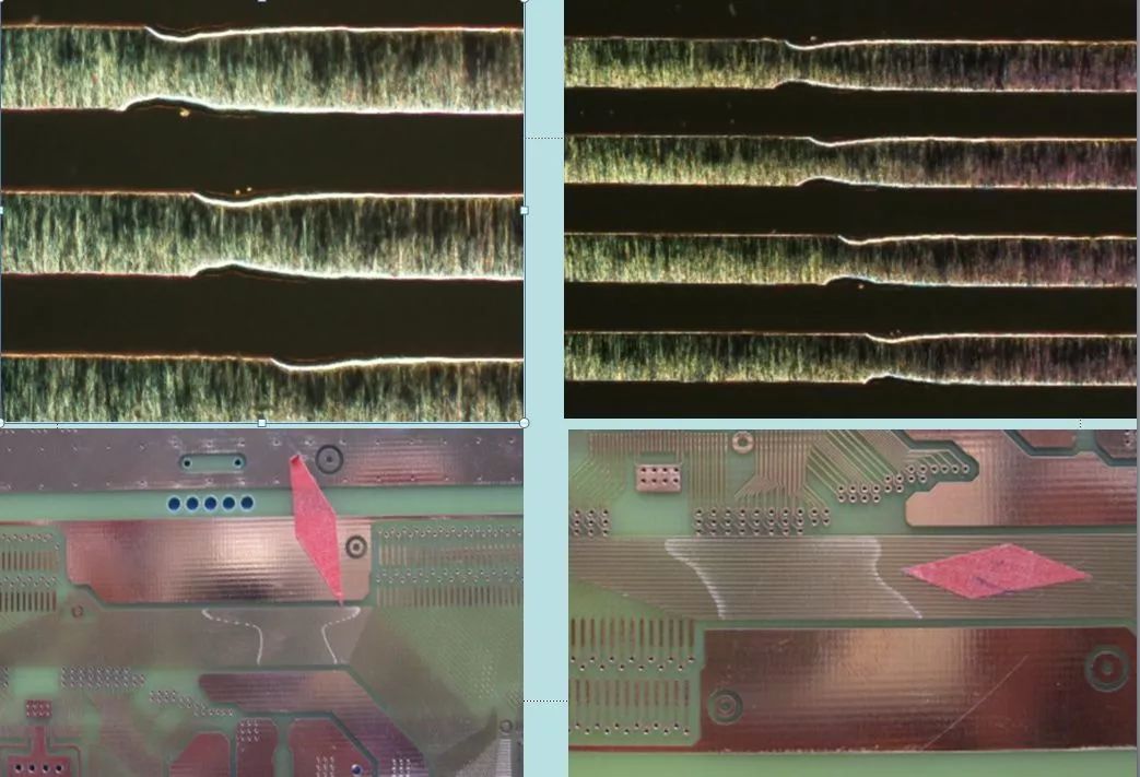

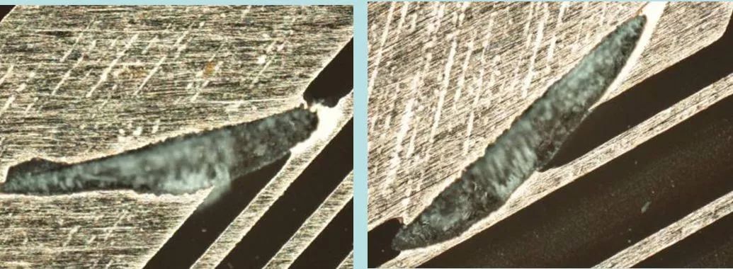

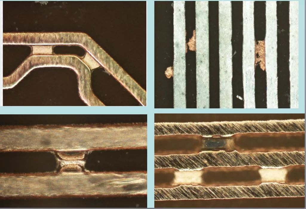

一、板电后图电前擦花
1、断口处的铜表面光滑、没有被蚀痕迹。
2、OPEN处的基材有或轻或重的被损伤痕迹(发白)。
3、形状多为条状或块状。
4、附近的线路可能有渗镀或线路不良出现。
5、从切片上看,图电层会包裹板电层和底铜。

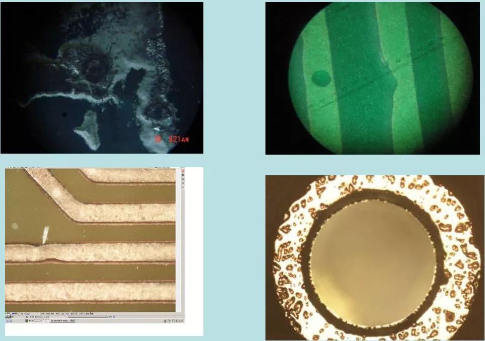

二、铜面附着干膜碎
1、断口处沙滩位与正常线路一致或相差很小
2、断口处铜面平整、没有发亮

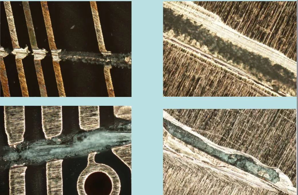

三、铜面附着胶或类胶的抗镀物
1、断口处铜面不平整、发亮;有时成锯齿状
2、通常伴随短路或残铜出现

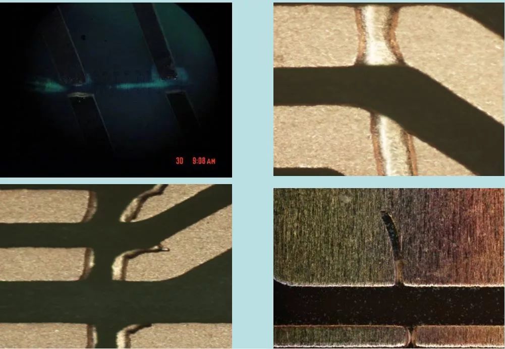

四、曝光不良
1.断口呈尖形,没有沙滩位,除断口附近幼线外板面其它位置没有幼线
2.断口呈尖形或圆形,没有沙滩位,附近伴随线路不良出现
3.断口呈尖形,没有沙滩位,伴随曝光垃圾造成的残铜或短路出现
4.从切片上看,图电层会伸出一个弯钩状,有长有短.

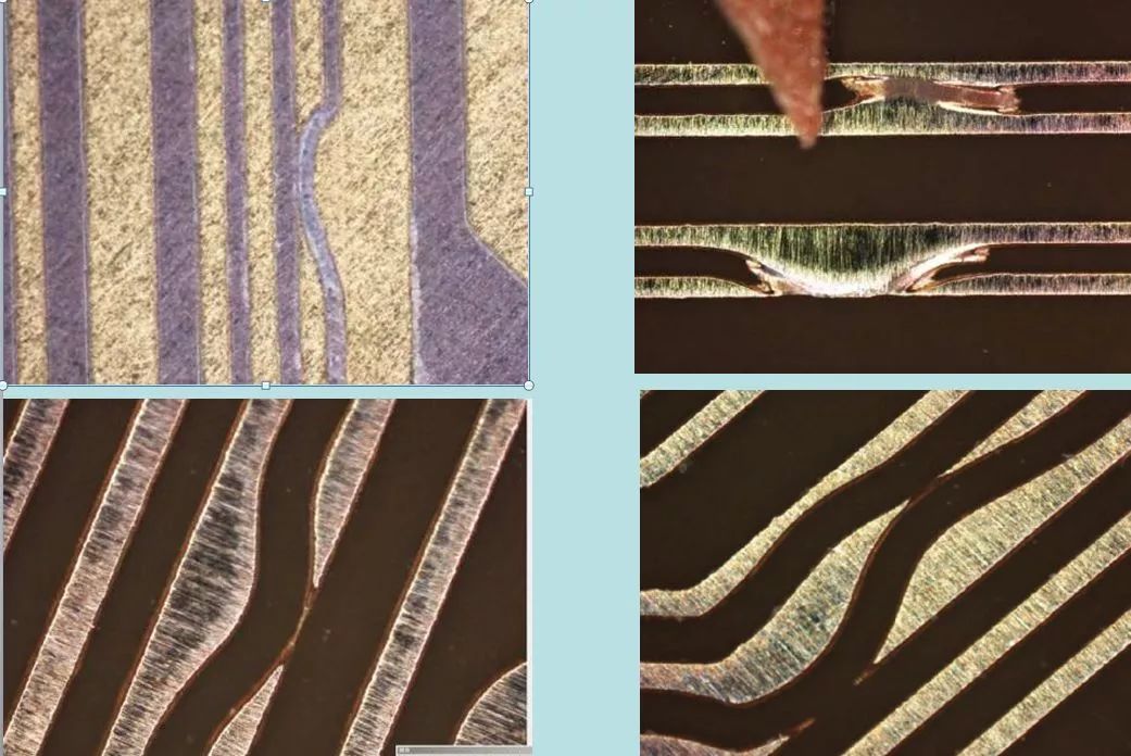

五、擦花干膜
1、面积较大、常伴随短路出现
2、形状不规则、但有方向性
六、锡面擦花
1.断口没有明显沙滩位,为较重的擦花导致;较轻时有沙滩位,或没有蚀穿.
2.从切片上看,被蚀处较为圆滑,有平缓的坡度,沙滩位较大。

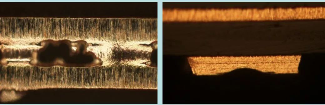

七、溶锡或电锡不良
八、显影不净

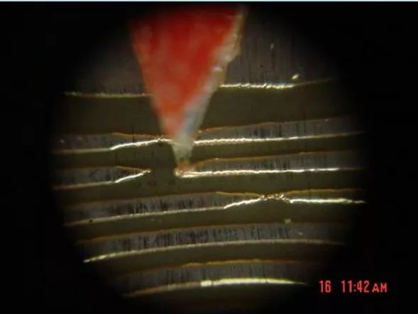

九、图电后擦花
1、图电后的擦花,一般擦花处的基材和铜面都较为粗糙,基材上会有铜粒,擦花的线路处会有明显被擦花的痕迹,线路边会有顺着擦花方向的突出。
2、从切片上看,擦花处的线路会被压向基材方向,有明显的弯曲。

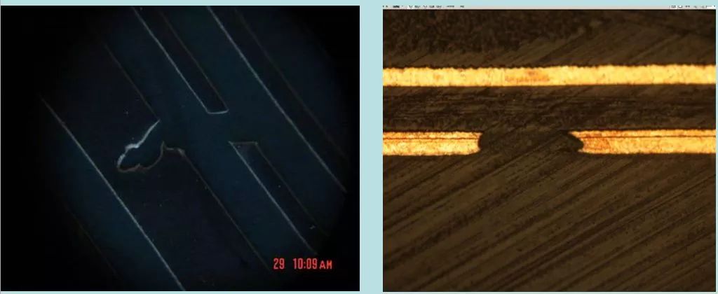

十一、渗镀
1、从平面上看,渗镀处会发亮,渗镀的地方会有一个圆滑的坡度,没有被蚀的痕迹 。
2、从切片上看,渗镀处有图电层。
十二、蚀板不净(夹菲林)
1、蚀板不净(夹菲林)不会发亮,底部很平,没有坡度,呈阶梯状,会有一些被蚀的痕迹.
2、从切片上看,蚀板不净处没有图电层。

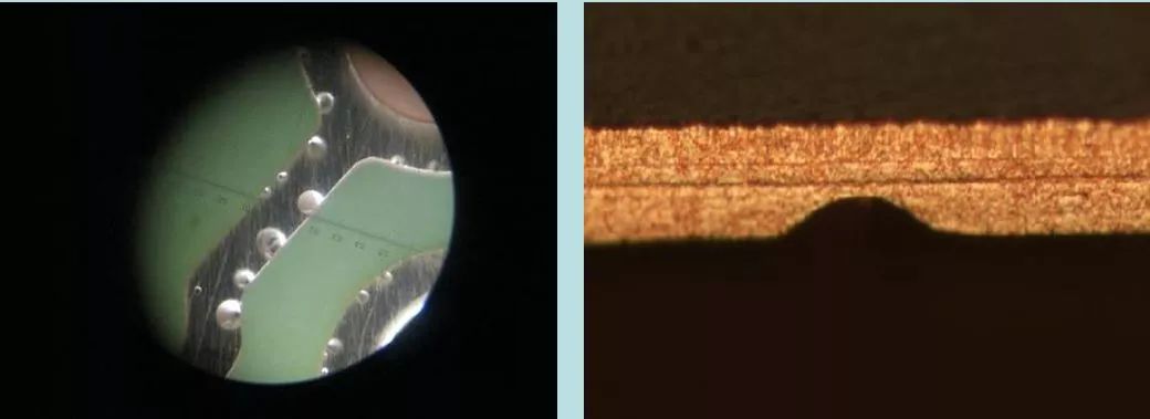

十三、针孔
1、针孔一般发生在线路或孔环的边缘,不会出现在线路中间。
2、针孔的切片是一个非常平滑的圆弧,有图电层。

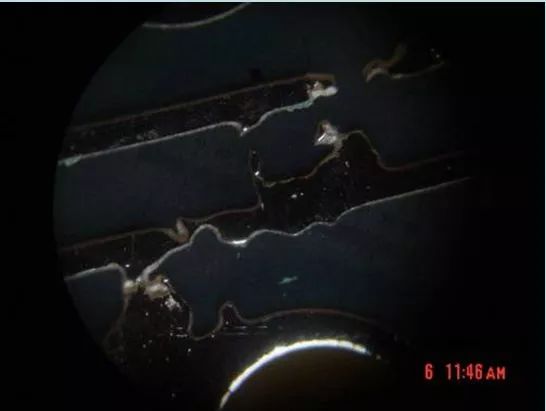

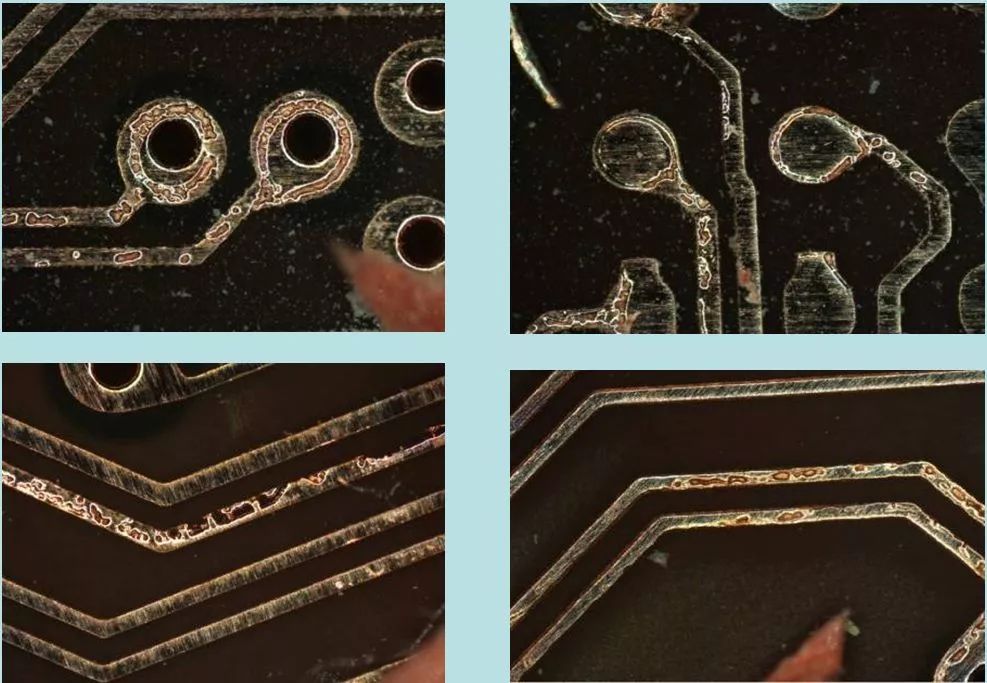

十五、线路缩腰
1、特征:
一般出现在密集排线上,呈括弧状,缩腰处线路边缘发亮。
2、原因:
线路缩腰的出现与生产板的结构类型有关,此类板密集排线多,孔少。在干菲林显影时,显影药水不易排泄出去,油性物质易附着在线路边缘,导致显影不净。图电蚀刻之后就出现了缩腰。
3、解决方法:
显影时行板方向与密集排线线路走向平行,密集排线多的一面朝下放板。
