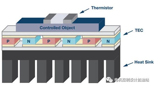

TEC:热电冷却技术
热电冷却器包括两片表面陶瓷板,其间交替放置P型和N型半导体阵列,如图2所示。
图2. 带散热器的TEC模块
当电流流经这些导体时,热量将在一端吸收并在另一端释放;当电流方向相反时,热传输也会反向。该过程称为珀尔帖效应。N型半导体中的载流子是电子,因此,其载流子和热量从阳极流向阴极。对面的N型半导体具有空穴载流子,热量也沿相反方向流动。

如何选择TEC模块
选择TEC模块时,需要考虑系统中的许多因素,如环境温度、对象目标温度、热负荷、电源电压和模块的物理特性等。必须认真评估热负荷,确保所选TEC模块有足够的容量来将热量从系统泵出以维持目标温度。
TEC模块制造商在数据手册中通常会提供两条性能曲线。一条曲线显示电源电压范围内不同温差(ΔT)下的热传输容量,另一条曲线显示电源电压和ΔT的不同组合所需要的冷却/加热电流。设计人员可以估计模块的功率容量,确定它能否满足特定应用需要。
