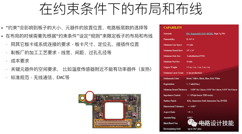

完成了电路的逻辑设计就可以在设定尺寸、层数的PCB板上进行元器件的布局(排列)和布线(电气连接)了,这个过程可以看到实际产品的样子了,尤其是通过3D视图进行查看。
布局、布线不是天马行李肆意妄为的过程,一定要考虑到后期生产、加工的实际需求,也就是DFM,它是在一系列的“约束”条件下的设计行为,在这个过程中一定要有“产品”的概念。
