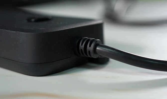

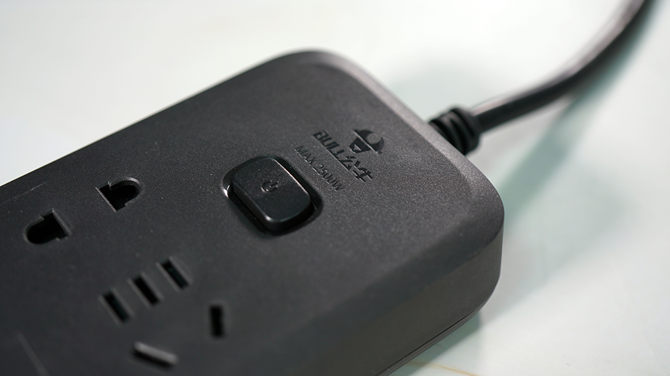

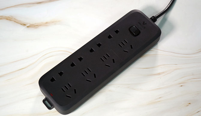

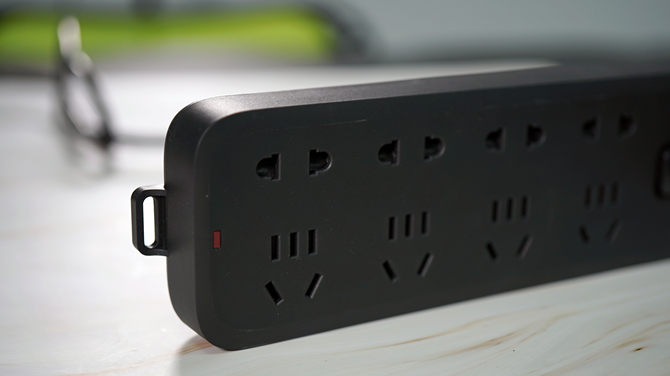

公牛延长线插座(B8系列)一改其常用的蓝白色调,通体采用了哑光黑的外观设计,外形简约。磨砂设计质感很好,于家庭环境一隅中显得深沉典雅。而且黑色耐脏,在长时间使用之后,颜值会高出白色一头。

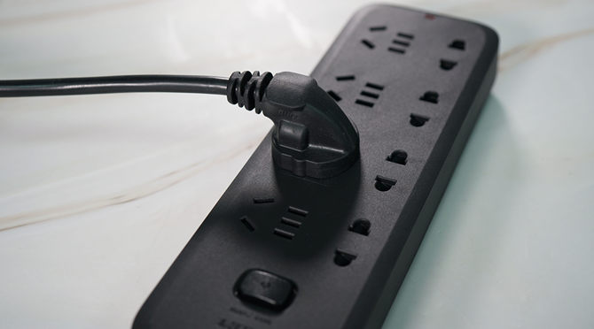

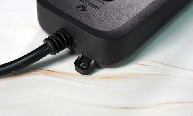

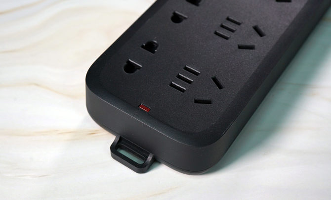

在细节设计方面,公牛延长线插座(B8系列)的孔间距设计较大,在应对大插头时更加游刃有余,插拔也更加方便。此外,插座的头尾都设计了外置挂脚孔,在不同场景下使用更加方便。

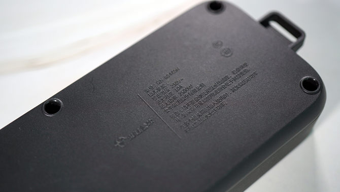

插座背面,同样也采用哑光设计,同时标注了该插座的完整型号与技术参数。由参数可以看到,这款插座的最大功率2500W,最大电流10A。

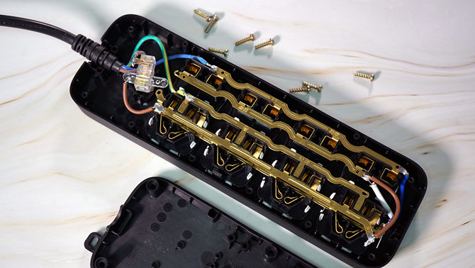

当我拆开插座查看内部构造的时候,我发现这款插座的内部构造也十分考究,沿袭了公牛的一贯传统。

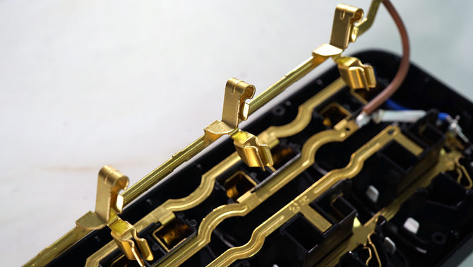

铜条方面,公牛延长线插座(B8系列)选择了一体式的铜条,这样的设计减少了焊点的数量,有利于提升产品的质量和寿命。而啮合技术的搭载保证了长期使用够插头不易松动,据了解,该插座的插头可以达到5000次正常拔插不松动。

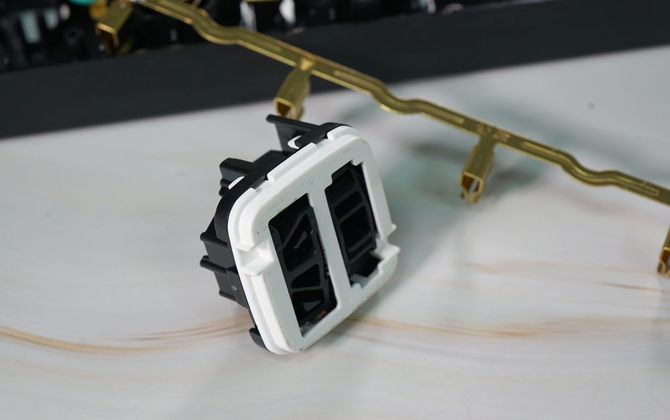

最后,在家长们关心的儿童安全门设计上,公牛延长线插座(B8系列)采用的安全门单孔阻力达到了75N,避免了小朋友误插导致的安全事故。
插座内拆下的安全门组件
