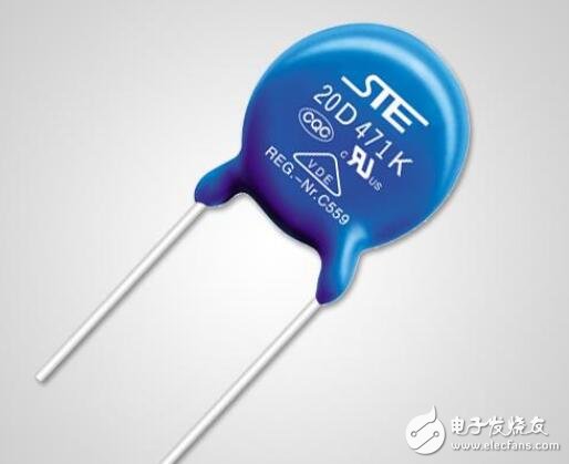

  压敏电阻选型指南
  关于压敏电阻选型,小编为您娓娓道来:
  1)压敏电压选择,要考虑电源电压波动、MOV电压精度、MOV老化系数等因素;
  2)MOV的箝位电压应小于后级被保护电路中最大可承受的瞬态安全电压;
  3)在通信电路中或低功耗电路中,要特别关注MOV结电容和漏电流,不能影响线路正常运行;
  4)MOV是老化型的元器件,在应用时,要考虑使用环境、测试标准冲击次数和方法,具体可参考压敏电阻的降额曲线;
  5)封装形式,压敏电阻,均为插件元器件,尺寸与通流量成正比,尺寸大,通流量大,耐冲击电流就越大,对电路的保护更可靠;则反之。
