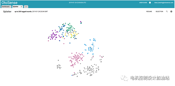

OtoSense Sound Platter(也称为 splatter)允许通过完整概述数据集来探索和标记声音。Splatter 在完整的数据集中选择最有趣和最具代表性的声音,并将它们显示为一个混合了标记和未标记声音的 2D 相似性地图。
图2.OtoSense Sound Platter 中的 2D splatter 声音地图。

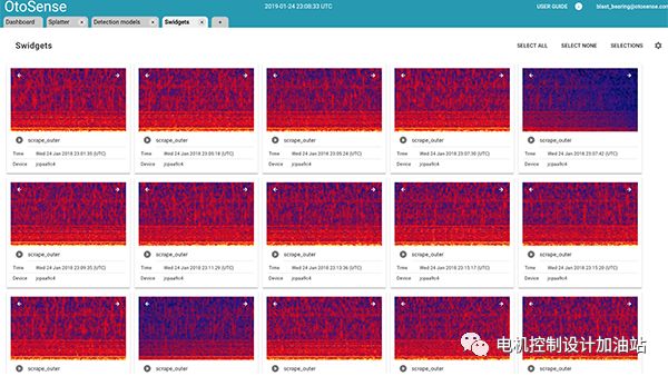

任何声音或振动,包括其环境,都可以通过许多不同的方式进行可视化——例如,使用 Sound Widget(也称为 Swidget)。
图3.OtoSense sound widget (swidget)。

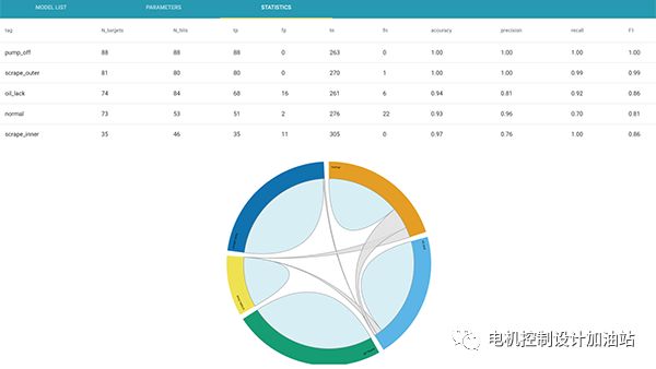

在任何时候,都可以创建异常模型或事件识别模型。事件识别模型是一个圆形的混淆矩阵,它允许 OtoSense 用户探索混淆事件。
图4.可以基于所需的事件创建事件识别模型。

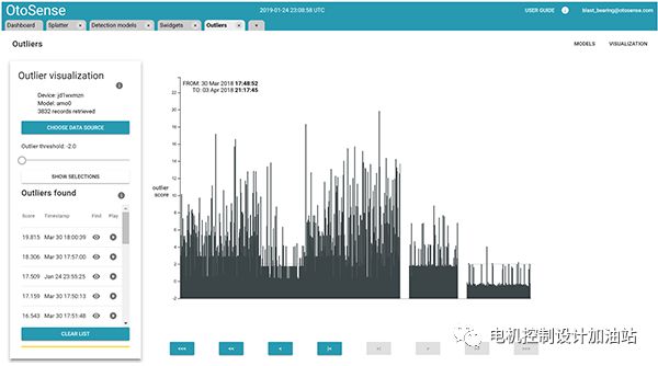

异常可以通过一个显示所有异常和极端声音的界面进行考察和标记。
图5.在 OtoSense 异常可视化界面中,声音分析随时间的变化。
