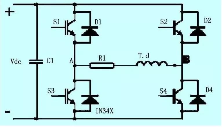

H桥是一个典型的直流电机控制电路,因为它的电路形状酷似字母H,故得名与“H桥”。4个三极管组成H的4条垂直腿,而电机就是H中的横杠。
H桥电路,既可以分立元器件形式搭建,也可以整合到集成电路上。“H桥”的名称起源于其电路,两个并联支路和一个负载接入/电路输出支路,看上去构成了形如“H”字母的电路结构。
如上图所示单相桥式逆变电路工作原理开关T1、T4闭合,T2、T3断开:u0=Ud; 开关T1、T4断开,T2、T3闭合:u0=- Ud; 当以频率fS交替切换开关T1、T4和 T2 、T3 时 , 则 在 负载电 阻 R上 获 得交变电压波形(正负交替的方波),其周期 Ts=1/fS,这样,就将直流电压E变成了 交流电压uo。uo含有各次谐波,如果想 得到正弦波电压,则可通过滤波器滤波 获得。
主电路开关T1~T4,它实际是各种半导体开关器件的 一种理想模型。逆变电路中常用的开关器件有快速晶闸管、可关断晶闸管(GTO)、功率晶体管(GTR)、功率场效应晶体管(Mosfet)、绝缘栅晶体管(igbt)。
