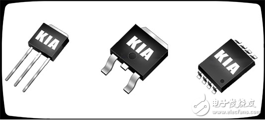

MOS管简介
MOS管,即在集成电路中绝缘性场效应管。MOS英文全称为Metal-Oxide-Semiconductor即金属-氧化物-半导体,确切的说,这个名字描述了集成电路中MOS管的结构,即:在一定结构的半导体器件上,加上二氧化硅和金属,形成栅极。MOS管的source和drain是可以对调的,都是在P型backgate中形成的N型区。在多数情况下,两个区是一样的,即使两端对调也不会影响器件的性能,这样的器件被认为是对称的。

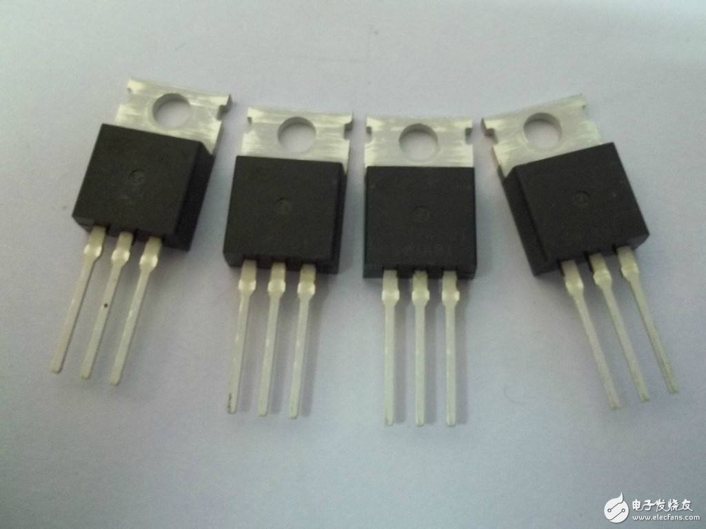

MOS管种类和结构
MOSFET管是FET的一种(另一种是JFET),可以被制造成增强型或耗尽型,P沟道或N沟道共4种类型,但实际应用的只有增强型的N沟道MOS管型号和增强型的P沟道MOS管型号,所以通常提到NMOS,或者PMOS指的就是这两种。至于为什么不使用耗尽型的MOS管,不建议刨根问底。对于这两种增强型MOS管,比较常用的是NMOS。原因是导通电阻小,且容易制造。所以开关电源和马达驱动的应用中,一般都用NMOS。下面的介绍中,也多以NMOS为主。 MOS管的三个管脚之间有寄生电容存在,这不是我们需要的,而是由于制造工艺限制产生的。寄生电容的存在使得在设计或选择驱动电路的时候要麻烦一些,但没有办法避免,后边再详细介绍。在MOS管原理图上可以看到,漏极和源极之间有一个寄生二极管。这个叫体二极管,在驱动感性负载,这个二极管很重要。顺便说一句,体二极管只在单个的MOS管中存在,在集成电路芯片内部通常是没有的。
