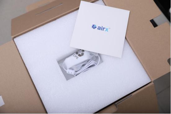

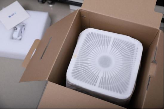

打开包装后,上下两层泡沫保护,而且主机也包有一层塑料膜。值得称赞的是,泡沫保护垫的质量很不错,完全不是拿出来满地掉渣的劣质品,捏上去很有弹性和质感,的确能起到有效的保护作用。电源线和说明书放置顶部位置,加上主机本身,这款产品的标配便如此简单。

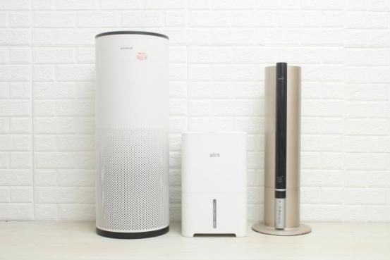

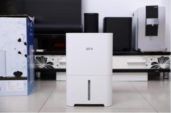

airx 50度湿加湿器在配色方面选择了百搭的简约白色,263*263*405mm尺寸规格还算小巧,当然不是对比传统一些喷雾加湿器规格尺寸,上下两侧结构设计,底部刻度采用透明形式展现,上下层的分界线也很清晰。

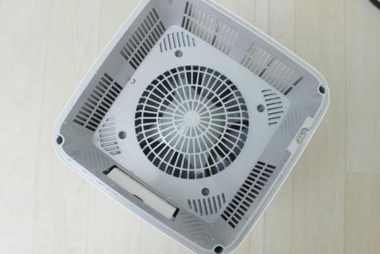

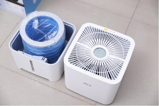

加湿器+滤芯?这一波操作惊呆了笔者,50度湿采用分离设计,上电下水,机电器件与水箱分开,底部是大容量水箱,对比市面上的同类加湿器,容量可以说提升了20%以上,而且这个滤芯的作用也功不可没,前文提到的网传长期使用加湿器得肺炎是真的吗?
其实这个和市面上大部分加湿器工作原理有关,比如常见的超声波加湿器,采用超声波高频震荡1.7MHZ频率,将水雾化为1-5微米的超微粒子,能清新空气,但同时忽略了一点,水质的要求,很多用户直接用自来水,水份雾化的同时,也将水中的细菌,重金属等杂质也一同扩散到空气中,然后所谓的加湿器便成了雾霾加工设备了,所以网传长期使用加湿器得肺炎是很有可能的。

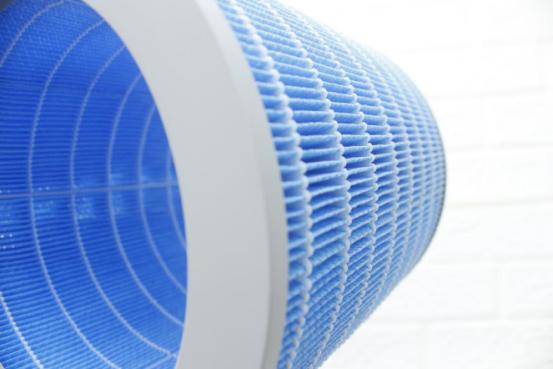

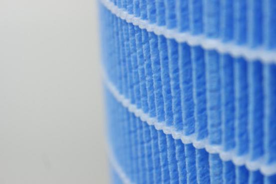

50度湿滤芯三重杀菌,除了有效的过滤水中杂质外,还能通过滤芯加湿滤网杀灭并持久抑制细菌,相对比市面上超声波加湿器,多了几道安全保障。

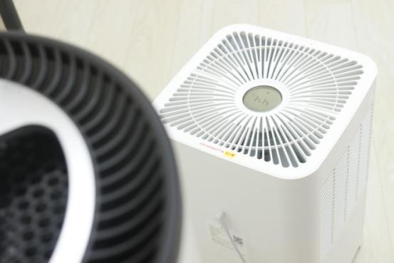

所谓上电下水,底部为6L大容量水箱,而顶部则是电机部分,自然蒸发原理与超声波雾化不同,本次50度湿的加湿并不会造成雾化,而是模拟现实中水份蒸发,通过改变风速、面积增大水分蒸发,这也是一种分子筛选技术的加湿器,空气流经含水的湿膜,利用水自然蒸发原理提升当前空气中的湿度,这种加湿器完全看不到雾气;湿膜的加入和自然蒸发技术的运用,相比超声波加湿器的弊端,基本可以很好的解决。
而且简单对比此前加湿器与50度湿,除了说到的蒸发原理不一样外,能够与空气净化器同时使用也是一大亮点,冷蒸发与超声波蒸发的水分子结构不一样,如果超声波加湿器也在同样环境中使用,净化器显示当前空气值也并不一样,同样采用自来水的加湿,这点可以很明确反应,50度湿的冷蒸发并不会对空气PM值造成影响。

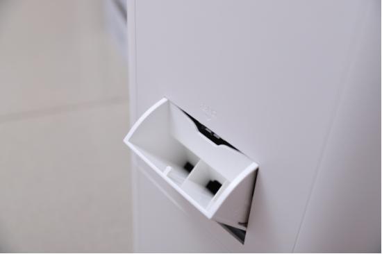

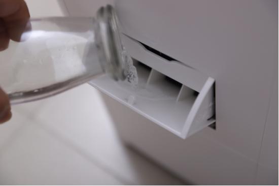

最后就是注水口,简单粗暴的总结了两种加水方式,一种是运作过程中,可以无需关机,通过侧面注水,而另一种则是未运作情况下,可以直接提起顶部,直接加水,毕竟6L大容量的大水箱,通过注水口加水的话还是需要很长一段时间的,在加湿器水箱这部分,笔者不得不温馨提示,虽说50度湿水箱有加滤芯的过滤,但水箱也需要经常性的清洁,避免造成死水滋生不必要的病菌。另外在换季节,流感高发的情况下,加入醋等杀菌一同加湿是否可行?答案是肯定的,不过加入到水箱中,还是单独放置在当前环境自然挥发基本没多大区别。

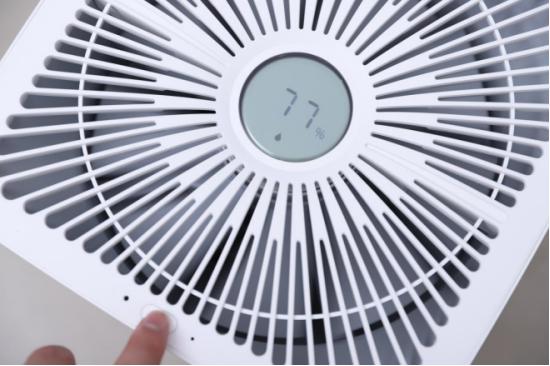

经过一番解说,终于可以上手体验了,滤芯、加水、接通电源,直接按下50度湿加湿器的唯一一颗物理按键,直接显示77%湿度,额?故障了?其实不然,笔者在南方的一个沿海城市,日常湿度基本在50%以上,是否好奇想说那还要加湿器作甚?开篇三问中第一个问题便是南北方加湿器使用有何区别?

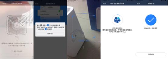

物理按键只有一个,可以说是多功能按键,短按一下则对应调整风速档,从一档到三档,按顺序切换,长按则是开启和关闭设备,涉及到设备的其他功能选择上则需要通过APP进行操作,50度湿自带WiFi热点,在开关按键一侧小孔,首次使用需要激活,然后手机连接设备热点,然后进行联网绑定,很是简单。

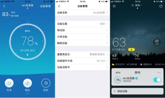

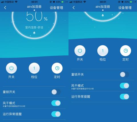

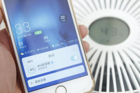

APP方面的操作也很简单,开关、风速档位、定时设置,还有设备管理方面的解除绑定和修改设备名称,固件升级等,而相对来说主页显示的数据除了当前环境的相对湿度外,还有所在地区的湿度,空气质量指数等,虽然简单,但数据方面基本需要的都具备了。
家居电器很多都有童锁功能,当然本次的50度湿也具备童锁功能,APP页面可以进行开启和关闭的选择,而且还能够根据水量的多少选择是否开启风干模式,还有异常提醒等,当然这里并不能和空调一样,将室内相对湿度锁定在一个指定值,那么一般加湿器的使用,多少湿度为最佳湿度值呢?使用加湿器时,应控制好房间湿度,健康的湿度环境是45%至65%。在这样的湿度条件下,人体感觉最舒适,各种病菌不易传播。湿度过高会使人体呼吸系统和黏膜产生不适,而过低会出现鼻腔干燥、皮肤蜕皮等现象,所以并不是越高越好,而APP内的自动挡虽说不能精准的对当前环境湿度进行控制,却能够通过大致湿度控制,把湿度控制在50度上下范围,这也是为什么这款加湿器会叫做50度湿加湿器了。
