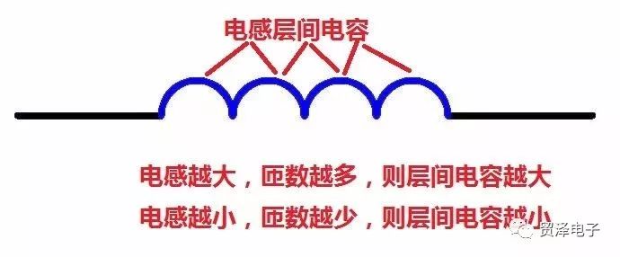

同理,是不是电感越大对高频了阻碍作用越大呢?
不是。为了得到较大的电感量,必须有尽可能多、尽可能大的线圈,而这些导体就向电容的无数个极板,如果碰巧这些极板间距又较近的话(这是追求多圈数无法避免的),分布电容会给高频信号提供通路。
所以,不同频段的信号要选用合适容量的电容和电感。

电感的应用相对于电阻和电容来说较少,它主要用于晶体管的偏置网络或滤波器中。电感通常由导线在圆导体柱上绕制而成,因此电感除了考虑本身的感性特征,还需 要考虑导线的电阻以及相邻线圈之间的分布电容。电感的等效电路模型如下图所示,寄生旁路电容C和串联电阻R分别由分布电容和电阻带来的综合效应。
元器件
高频电感的等效电路
与电阻和电容相同,电感的高频特性同样与理想电感的预期特性不同,如下图所示:首先,当频率接近谐振点时,高频电感的阻抗迅速提高;第二,当频率继续提高时,寄生电容C的影响成为主要的,线圈阻抗逐渐降低。
