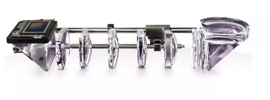

首先大家都知道摄影是用“光”的艺术,而光是要传到传感器上话,则需要透过镜头的折射,镜头一般由透镜(5片起步,数量越多越好,玻璃>树脂),再通过滤光装置(以RGB原色分色法和CMYK补色分色法为主,后文将详细解释)打到CMOS,拍摄出你想要拍摄的画面。至于其他不同的光圈和焦距则可以方便你在不同的场景中拍摄出景深和焦段好看的照片,许多厂商主打的OIS光学防抖则需要集成额外的马达和陀螺仪元件进行辅助。

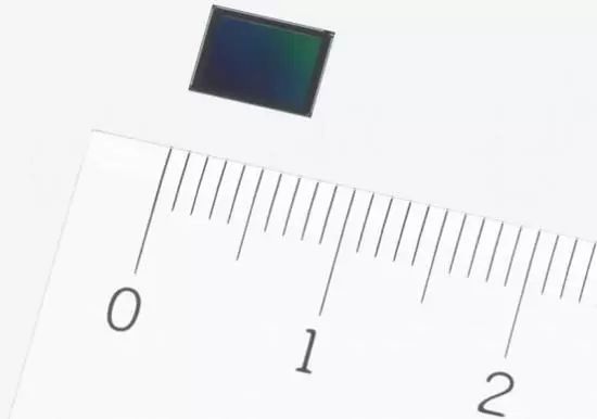

那么问题来了,在现在最求纤薄的智能手机,与加大CMOS尺寸的发展方向是违背的,比如历史上首台装进了1/1.2英寸的诺基亚808PureView,为了塞入这个1/1.2英寸的CMOS传感器,诺基亚808PureView相机部分厚度17.95mm。所以作为今年主打的IMX586/IMX600还是IMX650,这些顶级超大像素传感器的尺寸也只有1/2.0英寸和1/1.7英寸,虽然比平常手机常用的那些1/2.X英寸的CMOS传感器来说算是“大底”,但是和专业的单反CMOS来比,那就是弟弟。

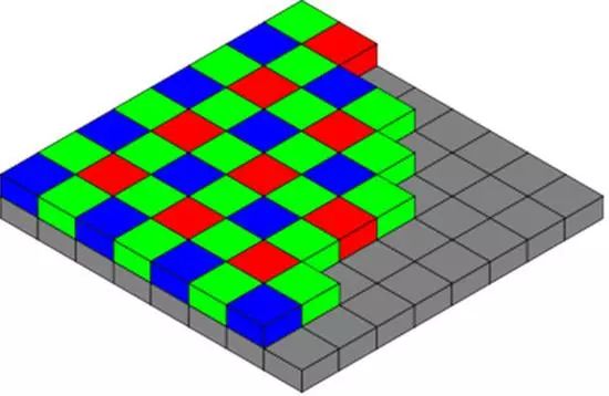

开始介绍CMOS底层架构之前,首先先说说拜耳阵列,我们人眼睛能看到不同的色彩,主要是因为人眼上有可以感知不同频光线的细胞,CMOS就是相机里面可以感受不同颜色的“细胞”,只是我们称他们为像素点,并以拜耳阵列(Bayerarray)的形式加以排列。
历史上,柯达公司的影像科学家布莱斯。拜耳(BryceBayer)最早发现人眼对红绿蓝三原色中的绿色最敏感,所以他尝试在CMOS上方加入了一块滤镜,采用1红2绿1蓝(RGGB)的排列方式将黑白信息转换成彩色信息,让呈现出CMOS上的色彩更加接近人眼的视觉效果。
因此,几乎所以的CMOS传感器都采用了RGGB排列方式,也就是我们常说的“拜耳阵列”,或者“拜耳滤镜”。

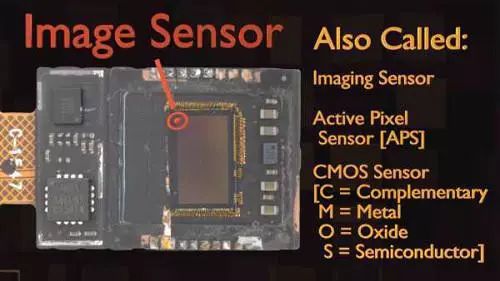

CMOS
但是拜耳阵列也是有缺陷的,因为CMOS在进行光电转换过程中无法得到颜色信息,拜耳阵列则是起到了分色的作用,光线经过滤镜时,只允许同种颜色的光进入,红光进红像素,绿光进绿像素,其他颜色的光则被挡在门外,因此我们成像时,除了得到颜色外,还多出了一些明暗的信息。分色也会在过滤光线时候,损失一些光线强度,其他颜色信息也会全部损失掉,记住这是考点:全部。所以拜耳阵列加持下的CMOS是永远无法百分百还原真实景物的色彩,只能无限接近于真实,人民为了得出最接近真实的颜色,则需要根据相邻的像素点颜色信息来“猜出”这个位置上过滤掉其他颜色的信息,这种“猜色”环节则被称为“反拜耳运算”。这也解释出为什么拍出的照片会出现“偏色”现象,这是在“猜色”环节中猜错了。

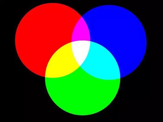

现在开始考试啦,上面在说RGBG,也就是最开始的拜耳阵列时说过,光是由三原色红、绿和蓝组成的,而黄只是其中之一,少了最关键的绿色又该如何还原真实的颜色呢?为此,黄色可以将红色+蓝色(R+G=Y)来获得,这也说明黄色是绿色和黄色的结合,在亮度上是由两者叠加。所以将三原色重塑后,RYYB的CMOS传感器在色彩上将于RGGB传感器有根本性的变化,RGGB光学三原色是加色法,表现的是吸收光,什么颜色像素吸收什么颜色的光。R+G+B即是白色,白色会吸收一切光。RYB三原色则是减色法,表现的是反射的光,黄色反射红色和绿色,R+Y+B是白色,黑色是不吸收光的,反射一切的光。
从理论来说,RYYB滤镜虽然提升了进光量,但是本质还是变相增加红色的进光量而已,从而提升在夜景拍摄中的表现。同时也因为黄色像素较多,会出现偏色问题,绿色像素的缺少也将影响成像质量,饱和度会出现问题。
