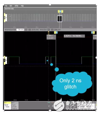

图8. MSO4/MSO5高速异常数字信号的捕获
图8可以看到一个40MHz的数字信号,其中偶发一个非常小的干扰信号会导致有2nS的快速脉冲,数字采样率直接导致设定触发条件的极限,如果是500MS/s 最快的脉冲触发只能设定在4ns,但是泰克新一代示波器MSO4/MSO5数字信号的时间分辨率提高了12倍,轻松准确的捕获高速的数字信号。

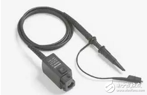

探头的选择与设置至关重要
探头的作用至关重要,为实现测量的最优结果,必须进行折衷,特别是在进行高精度测量时。有时示波器标配的无源探头并不是实现最佳精度的解决方案。
1、选择适当衰减比的探头。最大限度地降低衰减,使信噪比达到最优。在精确测量中,非常重要的一点是使信号幅度达到最大,同时使外部噪声达到最小。探头选择是关键的第一步。
电压探头与示波器的输入阻抗构成电压分路器(如1X、10X、100X),会衰减输入信号。1X探头不会降低或衰减信号,10X探头则会把输入信号降低到原始信号幅度的1/10。示波器通过放大信号来补偿这种衰减,遗憾的是,示波器也会放大探头引入的任何噪声。从信噪比角度来看,最优探头应该没有衰减或衰减很低的。
图9. TPP0502高阻抗无源探头提供了500 MHz带宽,但只有2倍衰减。
2、使用短地线。最大限度地降低噪声耦合。所有电压测量都是相对于参考源进行的,这个参考源通常是“接地”。准确的测量,特别是低压测量,尤其依赖到参考电压的低阻抗路径。为使信号失真和引入噪声达到最小,使用的接地线应尽量短。
尽管标准无源探头上的长地线会方便连接信号,但地线电感会与输入电容谐振,在快速边沿上导致振铃。由探头尖端和地线构成的大环路面积会把噪声磁耦合到信号中。此外,地线的感性电抗与开关器件等噪声源接近,会把噪声耦合到信号中。最好的解决方案是最大限度地缩短地线长度,并尽可能接近信号端,把它连接到参考点上(如果条件允许建议使用接地弹簧)。
