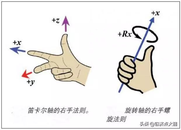

(1)机器人的控制是与机构运动学和动力学密切相关的。在各种坐标下都可以对机器人手足的状态进行描述,应根据具体的需要对参考坐标系进行选择,并要做适当的坐 标变换。经常需要正向运动学和反向运动学的解,除此之外还需要考虑惯性力、外力( 包括重力)和向心力的影响。

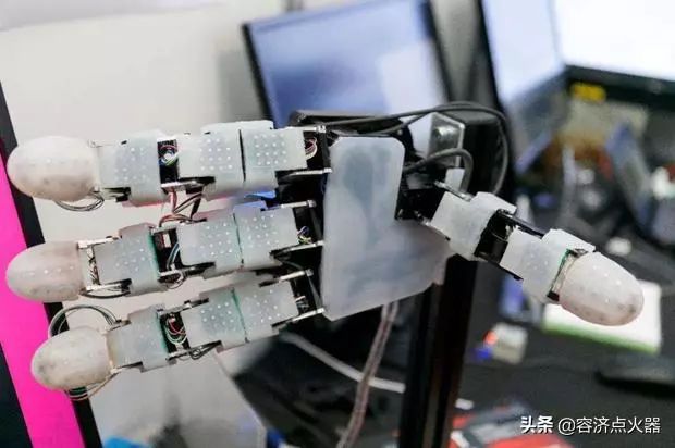

1)传感装置。可分为内部传感器和外部传感器。其中前者是用来感知其自身的状 态的,其作用是对工业机器人各关节的位置、速度和加速度等进行检测;后者是用来感知工作环境和工作对象状态的,外部传感器包括视觉、力觉、触觉、听觉、滑觉等传感 器。

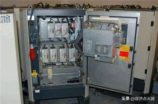

2)控制装置。一般由一台微型或小型计算机及相应的接口组成。其作用是用来对各种感觉信息进行处理,执行控制软件,并产生控制指令。
3)关节伺服驱动部分。这部分的主要作用是以控制装置的指令为依据,按作业任务的要求驱动各关节运动。

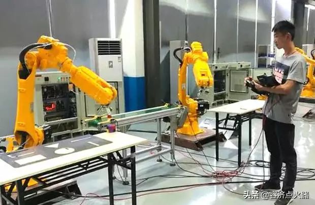

(1)控制计算机。控制计算机是控制系统的调度指挥机构,一般使用微型计算机或 微处理器。(2)示教盒。示教盒的作用是完成示教机器人工作轨迹、参数设定和所有的人机交 互操作,它拥有独立的 CPU 以及存储单元,以串行通信方式与主计算机实现信息交互。

(8)轴控制器。轴控制器的作用是完成机器人各关节位置、速度和加速度的控制。
