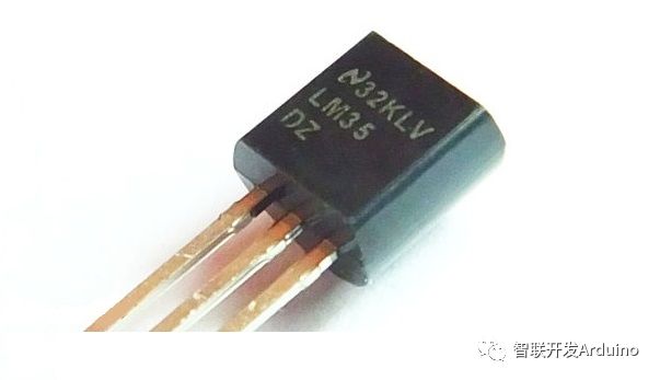

LM35D温度传感器,这款传感器能够测量0-100摄氏度的温度,并以电压的数值输出。从0度开始温度每升高1度输出电压就会提高10mv,这样我们就能够使用模拟口检测传感器的电压,通过简单计算得到当前的温度数值了。
二、引脚图
LM35D电源供应模式有单电源与正负双电源两种,其引脚如图一所示,正负双电源的供电模式可提供负温度的量测;两种接法的静止电流-温度关系,在静止温度中自热效应低(0.08℃),单电源模式在25℃下静止电流约50μA,工作电压较宽,可在4—20V的供电电压范围内正常工作非常省电。
电压
工作电压4~30V,在上述电压范围以内,芯片从电源吸收的电流几乎是不变的(约50μA),所以芯片自身几乎没有散热的问题。这么小的电流也使得该芯片在某些应用中特别适合,比如在电池供电的场合中,输出可以由第三个引脚取出,根本无需校准。
电压
目前,已有两种型号的LM35可以提供使用。LM35DZ输出为0℃~100℃,而LM35CZ输出可覆盖-40℃~110℃,且精度更高,两种芯片的精度都比LM35高,不过价格也稍高。
