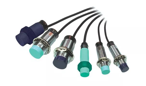

电感式传感器
电感趋近式传感器使用法拉第感应定律,来测量物体的存在或模拟输出位置。选择电感式传感器时,最关键的因素是确定传感器检测的金属类型,从而确定感应距离。与黑色金属相比,有色金属的传感范围要减少50%以上。传感器制造商的产品手册应提供样品选择所需的信息。

1、磁性开关:它是气缸用传感器的一个专用称呼,主要应用于检测气缸活塞位置。通常,都由气缸供应商根据客户使用情况配套提供。顾名思义,磁性开关是通过电磁感应来检测目标物,所以,其检测精度相当低。
2、接近开关:接近开关也是依据电磁感应的原理设计制造的,所以,它只能应测金属目标物,并且不同的金属感应距离略有差距。目前常用的接近开关检测距离大约有如下几种:1mm、2mm、4mm、8mm、12mm等。接近开关通常有两种:埋入型和非埋入型。所谓埋入型就是指接近开关的感应头不检测其圆周方向的金属目标,只检测其前方的金属目标,即传感器感应头可以不露出金属安装支架;所谓非埋入型就是指接近开关感应头既检测其前方的金属目标也同时会检测其圆周方向的金属目标,即传感器感应头必须露出金属安装支架一段距离且圆周方向一定范围内不得有金属目标物以免引起错误判断。接近开关的检测精度较磁性开关高。接近开关通常用于判断产品有无、工装夹具是否到位等对位置精度要求相对较低的场合。
