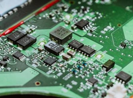

地线是作为电路电位基准点的等电位体。实际地线上的电位并不是恒定的。如果用仪表测量一下地线上各点之间的电位,会发现地线上各点的电位可能相差很大。正是这些电位差才造成了电路工作的异常。电路是一个等电位体的定义仅是人们对地线电位的期望。其实这样更恰当:信号流回源的低阻抗路径。按照这个定义,很容易理解地线中电位差的产生原因。因为地线的阻抗总不会是零,当一个电流通过有限阻抗时,就会产生电压降。因此,我们应该将地线上的电位想象成象大海中的波浪一样,此起彼伏。
电路图上和电路板上的GND代表地线或0线。GND就是公共端的意思,也可以说是地,但这个地并不是真正意义上的地。是出于应用而假设的一个地,对于电源来说,它就是一个电源的负极。它与大地是不同的。有时候需要将它与大地连接,有时候也不需要,视具体情况而定。
(1)电气:大地是一个电阻非常低、电容量非常大的物体,拥有吸收无限电荷的能力,而且在吸收大量电荷后仍能保持电位不变,因此适合作为电气系统中的参考电位体。这种“地”是“电气地”,并不等干“地理地”,但却包含在“地理地”之中。“电气地”的范围随着大地结构的组成和大地与带电体接触的情况而定。 
(2)地电位:与大地紧密接触并形成电气接触的一个或一组导电体称为接地极,通常采用圆钢或角钢,也可采用铜棒或铜板。地电位是指流散区以外的土壤区域。在接地极分布很密的地方,很难存在电位等于零的电气地。 
(3)逻辑地:电子设备中各级电路电流的传输、信息转换要求有一个参考的电位,这个电位还可防止外界电磁场信号的侵入,常称这个电位为“逻辑地”。这个“地”不一定是“地理地”,可能是电子设备的金属机壳、底座、印刷电路板上的地线或建筑物内的总接地端子、接地干线等;逻辑地可与大地接触,也可不接触,而“电气地”必须与大地接触。
接地的目的决定了接地方式。同样的电路,不同的目的,可能都要采取不同的接地方式。这个观点一定记住。比如同样的电路,用在便携设备上,静电累积泄放不掉,接地的目的是地电位均衡;用在不可移动的设备上,一般会有安全接地措施,对静电泄放的接地目的是导通阻抗足够低,尤其是对于尖峰脉冲的高频导通阻抗。
