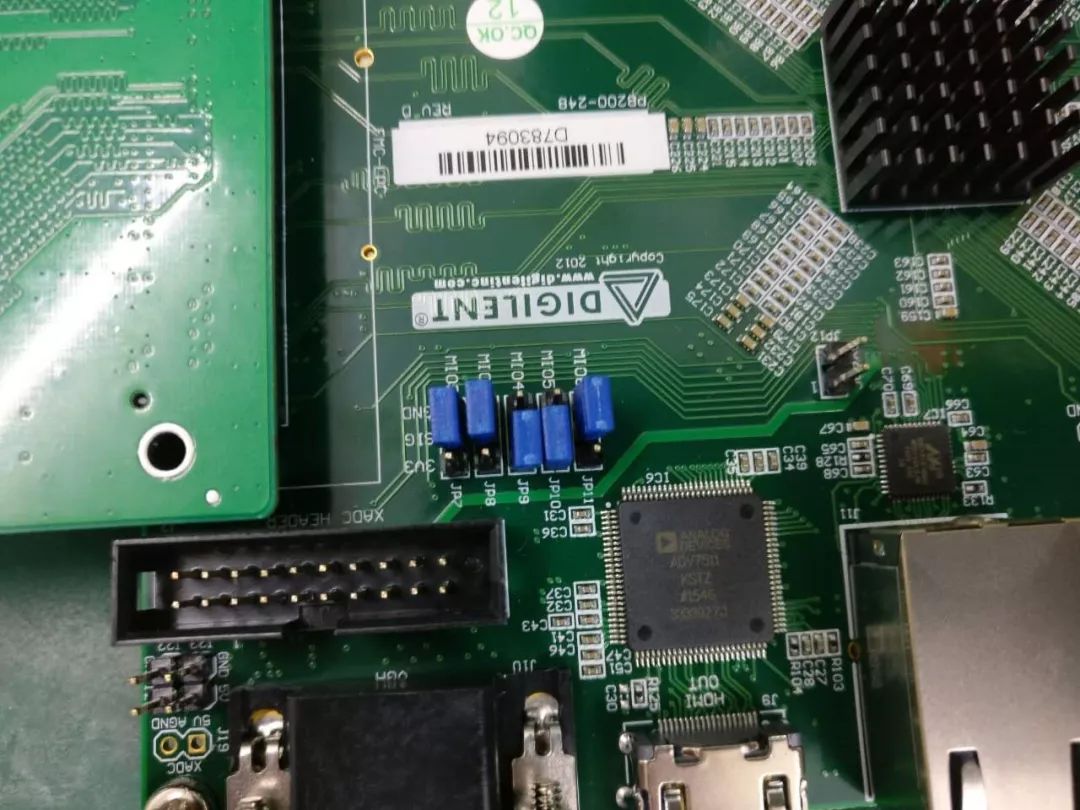

哦,对了。本文中需要将Zedboard开发板设置为从SD卡启动模式,板子上的跳帽位置如下:
同时,在这种模式下,不加载操作系统的纯FPGA代码上板调试是不受影响的。
