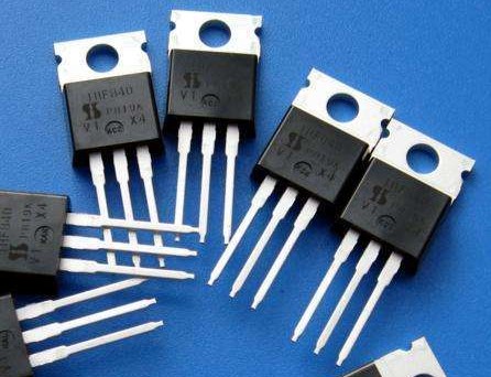

场效应晶体管简称场效应管。主要有两种类型:结型场效应管和金属 - 氧化物半导体场效应管。由多数载流子参与导电,也称为单极型晶体管。它属于电压控制型半导体器件。具有输入电阻高(107~1015Ω)、噪声小、功耗低、动态范围大、易于集成、没有二次击穿现象、安全工作区域宽等优点,现已成为双极型晶体管和功率晶体管的强大竞争者。

(2)用测电阻法判别场效应管的好坏
测电阻法是用万用表测量场效应管的源极与漏极、栅极与源极、栅极与漏极、栅极G1与栅极G2之间的电阻值同场效应管手册标明的电阻值能否相符去判别管的好坏。详细办法:首先将万用表置于R×10或R×100档,丈量源极S与漏极D之间的电阻,通常在几十欧到几千欧范围(在手册中可知,各种不同型号的管,其电阻值是各不相同的),假如测得阻值大于正常值,可能是由于内部接触不良;假如测得阻值是无量大,可能是内部断极。然后把万用表置于R×10k档,再测栅极G1与G2之间、栅极与源极、栅极与漏极之间的电阻值,当测得其各项电阻值均为无量大,则阐明管是正常的;若测得上述各阻值太小或为通路,则阐明管是坏的。要留意,若两个栅极在管内断极,可用元件代换法进行检测。
