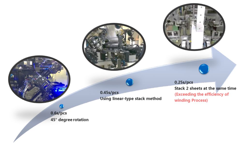

蜂巢能源采用方形铝壳叠片工艺,实现高速叠片领域的创新性技术成果。目前已完成首例45度旋转式高速叠片的开发与导入,叠片效率可达0.6s/pcs/单工位,超出传统叠片设备效率40%以上。同时已完成0.45s/pcs/单工位叠片速度验证与样机的开发制作,并在2023年预计可实现0.25s/pcs/单工位叠片设备开发。
图5 蜂巢能源高速叠片技术战略规划

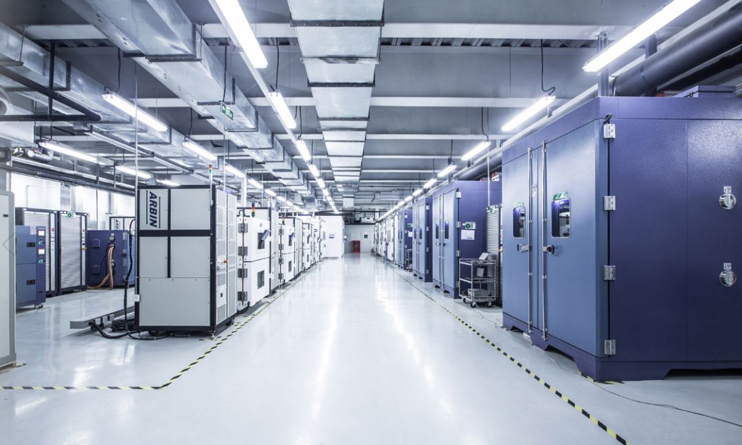

作为引领者的蜂巢能源一直以信息化、无人化、可视化、集成化作为工厂的生产标准。正在建设的常州工厂区将采用智能配送、数字化看板与分析、质量追溯分析、数字化质量检验等智能系统设计。
图8 蜂巢新能AI(人工智能)工厂
此举将逐步实现如市场需求大数据、产品性能预测、故障预警自动分析、不良原因分析、自动检测以及路径实时优化等方面的完全自动化,这也将是引领行业,为中国制造树立一个新的标杆。

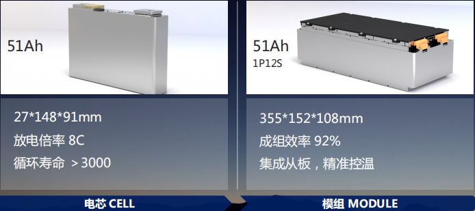

对于插电式混合动力车型,蜂巢能源设计研发的51Ah PHEV电芯/模组,可使插电式混合动力纯电续航里程从50km提升至80km,叠片电芯超高的功率特性及循环寿命提供更加优异的用户体验。
图 9 蜂巢能源研发的51Ah PHEV电芯/模组

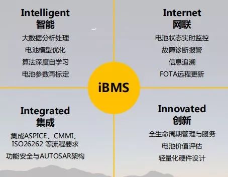

蜂巢能源不仅关注系统级的安全,还关注与材料级、电芯级、工艺级等相关的所有安全,开展机理设计和可靠性研究。其研发的高性能iBMS系统可对SOC高精度控制,同时结合大数据,实现了智能、网联、集成和创新于一体。
图 10 蜂巢新能源研发的高性能iBMS系统
