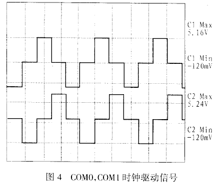

OZ168采用COM0,COM1及LCD?12……1?信号驱动LCD 2位7段数码管,从而显示当前音轨数及STOP、PLAY、PAUSE和Fast search等状态。COM0、COM1为LCD面板显示模块的第12组64Hz时钟驱动信号。利用LCD?12……1?12位显示数据信号,并配合COM0、COM1时钟信号可驱动3位7段数码管。图4所示是COM0、COM1的时钟驱动信号波形。
