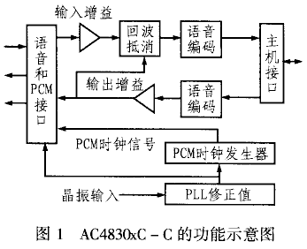

AC4830xC-C系列器件中包含有AC48301C-C、AC48302C-C和AC48304C-C三种芯片,分别可提供1、2、4个语音通道,而且多通道芯片中的各通道可独立操作,互不干扰。AC4830xC-C的基本工作原理如图1所示。用AC4

在接收到语音PCM码流或者传真数据以后,AC4830xC-C首先进行输入增益控制和回波抵消,然后区分具体的业务类型是语音数据还是传真数据,如果是语音数据,则根据具体的要求对语音信号进行编码,并将编码后的数据通过主机接口送出;另一方面,AC4830xC-C也将从主机接口读入数据并加以判断,如果判断其为语音数据,就将其解码成PCM码流并通过PCM接口送出。
AC4830xC-C芯片必须有外围设备的支持才能正常工作。它提供了5个外部接口,即主机接口(HPI)、PCM接口、时钟接口、存储器以及I/O接口和仿真测试接口。AC4830xC-C的主机接口为8位并行接口,可用DSP通过主机接口控制AC4830xC-C?并与其交换数据。
AC4830xC-C的时钟控制部分包括连接在外部的晶体振荡器和内部时钟电路,其工作时钟一般由外部晶体振荡器的振荡频率和内部的PLL值决定。设计时,可以通过改变PLLMUL寄存器的值来改变其工作时钟。
此外,AC4830xC-C还提供了六种可供选择的工作时钟方式,但是要求其工作频率必须控制在98.304~100MHz之间。

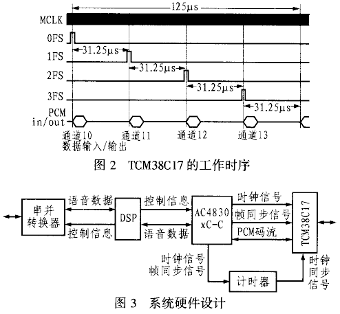

TCM38C17是美国德州仪器公司(TI)生产的PCM语音编码芯片,它可提供模拟语音信号和PCM码流之间的相互转换功能,同时集成有A律和U律两种标准。此外,芯片本身还提供了增益控制等功能。该芯片将4路PCM芯片集成到了一起,相当于4片TCM29C13的功能。该器件在工作时,通常需要外部电路为其提供时钟信号PCMCLK、帧同步信号PCMFS以及每路语音的具体帧同步信号?其四路协同工作的工作时序如图2所示。

基于上述两芯片所提供的功能,下面给出一种四路语音编解码系统的实现方案,图3所示是其系统框图。
在该系统中,当信源发出的模拟语音信号经过TCM38C17实现PCM编码后,该PCM码流将经过AC4830xC-C压缩编码以形成需要的语音码流,然后通过DSP处理器进行控制、调频等后续处理,最终通过串/并转换器送出。另一方面,DSP会将从串/并转换器读入的数据通过主机接口写入AC4830xC-C,并由AC4830xC-C对语音码流进行解码以生成PCM码流,然后再经过TCM38C17恢复成模拟语音信号。由于AC4830xC-C只提供有一个帧同步信号,因此,本系统中使用了一个计数器来产生TCM38C17芯片所需要的其它三路帧同步信号。
