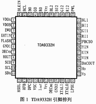

TDA9332H是飞利浦公司为高档彩电设计的显示处理器。它采用44脚QFP封装形式,图1所示是其引脚排列图。此外,该芯片还有以下特点:

TDA9332H具有44个引脚,各引脚功能如表1所列。图2所示为其内部结构框图。
表1 TDA9332H的引脚功能
| 引脚标识 | 引脚号 | 引脚功能描述 | 引脚标识 | 引脚号 | 引脚功能描述 |
| VDOA | 1 | 经几何校正后的场锯齿波输出A | VD | 23 | 场同步输入 |
| VDOB | 2 | 经几何校正后的场锯齿波输出B | HD | 24 | 行同步输入 |
| EWO | 3 | 东西枕校抛特波输出 | DACOUT | 25 | DAC输出 |
| EHTIN | 4 | 高压稳定检测信号输出 | VIN | 26 | V信号输入 |
| FLASH | 5 | 快速检测输入 | UIN | 27 | U信号输入 |
| GND1 | 6 | 地 | YIN | 28 | Y信号输入 |
| DECVD | 7 | 数字电源滤波 | FBCSO | 29 | 固定束电流关断输入 |
| HOUT | 8 | 行激励脉冲输出 | RI1 | 30 | 红基色信号1插入 |
| SCO | 9 | 沙堡脉冲输出 | GI1 | 31 | 绿基色信号1插入 |
| SCL | 10 | I2C总线时钟线 | BI1 | 32 | 蓝基色信号1插入 |
| SDA | 11 | I2C总线数据线 | BL1 | 33 | 快速消隐1插入 |
| HSEL | 12 | 行频选择控制 | PWL | 34 | 白峰限幅退耦 |
| HFB | 13 | 行逆程脉冲输入 | RI2 | 35 | 红基色信号2插入 |
| DPC | 14 | 动态相位补偿 | GI2 | 36 | 绿基色信号2插入 |
| VSC | 15 | 场锯齿波形成,外接锯齿波形成电容 | BI2 | 37 | 蓝基色信号2插入 |
| IREF | 16 | 场锯齿波形成参考电流设置 | BL2 | 38 | 快速消隐2插入 |
| VPI | 17 | +8V电源(行启动) | VP2 | 39 | +8V电源 |
| DECBG | 18 | 电源稳压滤波器电容连接端(带隙滤波) | RO | 40 | 红基色信号输出 |
| GND2 | 19 | 地 | GO | 41 | 绿基色信号输出 |
| XTALI | 20 | 12MHz晶振输入 | BO | 42 | 蓝基色信号输出 |
| XTALO | 21 | 12MHz晶振输出 | BCL | 43 | 束电流限制输入 |
| LPSU | 22 | 低压启动电路供电 | BLKIN | 44 | 黑电流检测输入 |
