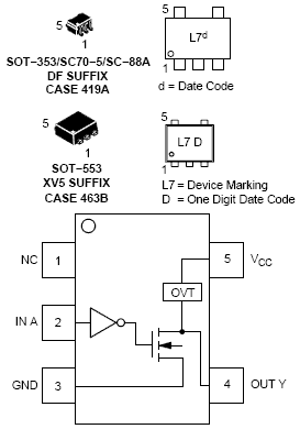

数据:
Datasheet:具有漏极开路输出的单路非反相缓冲器
NLV17SZ07是一款高性能单路非反相缓冲器,工作电压范围为1.65-5.5 V,采用SC70 / SC88a / SOT-353封装。
特性
极高速:t
PD
2.5 ns(典型值)V
CC
= 5 V
设计用于1.65 V至5.5 VV
CC
操作,CMOS兼容
过压容差输入,对于V
CC
,介于0.5和5.5V之间Vin可能介于0和7V之间
TTL兼容 - 具有5 V TTL逻辑的接口能力,V
CC
= 3 V
24 mA输出接收能力,上拉电阻可在0到7V之间
近零静态电源电流大幅降低系统电源要求
芯片复杂度:FET = 20
微小的SOT-353封装
无铅封装可用
