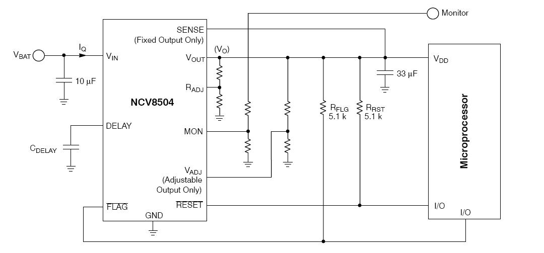

数据: 数据表:线性稳压器,LDO,400 mA,带延迟,可调复位和通用比较器
NCV8504是一系列精密微功率稳压器,具有400mA输出电流能力。该系列具有可调节的输出电压选项,2.5 V,3.3 V和5.0 V taht,精度在±2.0%之内。满载时,最大压差达到0.6 V.
低静态电流是一种仅在90μA时负载100μA的功能。该部件适用于任何和所有电池供电的微处理器设备。
微处理器控制逻辑包括一个有效的RESET(带DELAY)。有源RESET电路在低至1.0 V的输出电压下正常工作。通过将外部电阻分压器连接到RADJ引线,可以降低复位阈值电压。
通用比较器(FLAG / Monitor)参考a温度稳定电压,并在其集电极开路输出端提供1 mA的驱动电流。它可用于向微处理器提供潜在的RESET信号的预警信号,允许微处理器在RESET关闭之前完成任何信号处理。
调节器具有防止电池反接,短路的作用和热过载条件。该器件可承受负载突降瞬变,使其适用于汽车环境。
特性 优势
  • 可调节,2.5V,3.3V或5.0V +/- 2%输出电压/ 400mA输出电流
  • 严格调节限制
  • 使用可调延迟和阈值重置
  • MPU控制 - 多功能复位控制
  • 通过标记/监视引线或一般使用比较器的早期警告
  • 系统效益和设计灵活性
  • 集成保护:
    + 55V峰值瞬态电压
    -15反向电压
    短路保护
    热过载保护
  • 限制外部元件数量:
    稳健负载转储容差
    反向电池保护
    自我保护
    自我保护
  • AEC合格
  • PPAP能力
  • 无铅封装可用
应用 终端产品
  • 动力总成
  • 发动机控制单元<​​/ li>
  • 车身和底盘
  • 汽车
