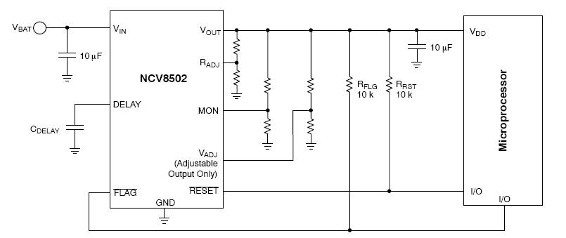

数据: 数据表:线性稳压器,LDO,150mA,带延迟,可调复位和监控标志
NCV8502是一系列精密微功率稳压器,具有150mA输出电流能力。该系列具有可调节,2.5 V,3.3 V,5.0 V,8.0 V和10 V的输出电压选项,精度在±2.0%之内。满负载时,最大压差电压达到0.6 V.
低静态电流是一个功耗仅为90μA,负载为100μA的功能。该部件适用于所有电池供电的微处理器设备。
微处理器控制逻辑包括一个有效的RESET(带DELAY)和一个标志监视器,可用于向微处理器提供可能即将发生的RESET信号的预警信号。
标志的使用监视器允许微处理器在RESET关闭微处理器之前完成任何信号处理。
有源RESET电路在低至1.0 V的输出电压下正常工作。在上电序列或正常操作期间激活RESET功能如果输出电压超出调节范围。
通过将外部电阻分压器连接到RADJ引线,可以降低复位阈值电压。
稳压器可以防止电池反接,短路和热过载情况。该器件可承受负载突降瞬变,使其适用于汽车环境。

  • 2.5V,3.3V,5.0V,8.0V,10.0V或可调节+/- 2%输出电压/ 150mA输出电流
  • 严格的监管限制
  • 使用可调整重置延迟复位和可调节阈值
  • MPU控制 - 多功能复位控制
  • 通过标记/监视引线或常规使用比较器的早期警告
  • 系统优势和设计灵活性
  • 集成保护:
    60V峰值瞬态电压
    -15V反向电压
    短路保护
    热过载保护
  • 限制外部数量组件:
    强大的负载转储容差
    反向电池保护
    Self protec自我保护
  • PPAP能力
  • AEC合格
  • 无铅封装可用
