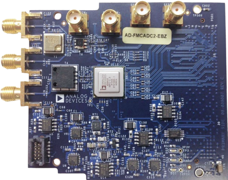

为了便于快速制作原型和系统开发,AD9625以VITA 42/FPGA夹层卡(FMC)平台的形式提供(见图2)。该平台提供了一些参考设计,可借以了解如何优化ADC前方的信号调理以实现性能优化;同时,平台还可确保ADC与处理单元之间的数据处理接口拥有充足的带宽,以便在仍然使用CoT架构的条件下,支持来自转换器的实时全速率数据传输需求。结果打造出一款高效的架构,集成2.5 GSPS ADC COTS解决方案,以最小尺寸提供高速导管。
图2. AD9625 (2500 MSPS、12位FMC板,带同步支持)。(PN:AD-FMCADC2-EBZ)

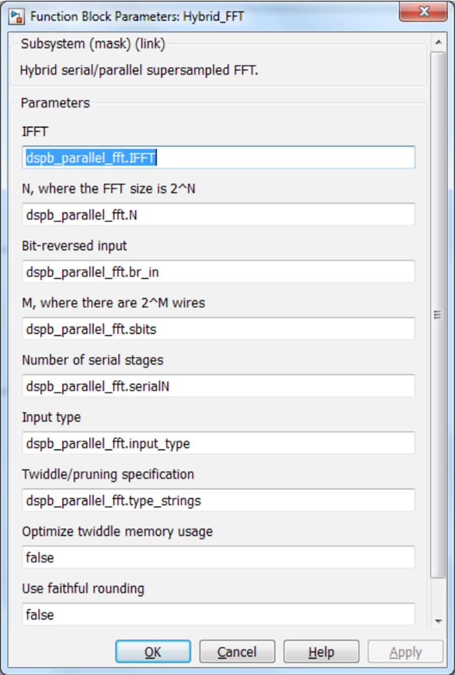

作为设计工程师,这里面临的一个挑战是,每次设计或升级新的电子战系统时,通常都要求开发更加复杂的通道选择器。这是因为新设计通常会导致必要的硬件升级,以支持速率更高的转换器和更高的处理性能,以应对不断变化的全球威胁。为了加快通道选择器的开发步伐,降低内部研发(IRAD)成本,Altera开发了一款超高采样速率的FFT IP和FIR滤波器IP内核,能够处理多-GSPS转换器输入。这些IP内核可根据多种输入参数,优化您的解决方案,如图3所示。

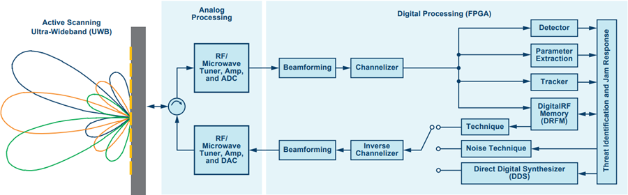

图4通过一般电子战系统框图描述了通道选择器的作用,在该图中,先对数字化输入射频(RF)宽带信号进行下变频和数字化处理,然后馈入通道化接收器之中。对各通道的输出进行信号检测和估算,以便把威胁信号与中立方和友方信号分辨开来。一旦发现威胁且有数据作为支撑,某些电子战系统就会通过干扰对抗威胁。在此过程中,接收器可能会产生各种干扰信号。在敌方发射机中,这些干扰信号可能表现为陷波白噪声或再生虚假反射信号(即DRFM)。干扰信号通过反相通道选择器,后者的作用是重构宽带反射信号。反射信号在上变频回敌方发射机之后再发射。
射频采样
图4. 一般电子战系统框图

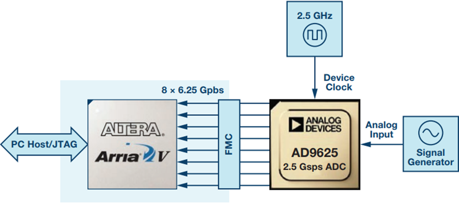

项目展示的是ADC接口和通道选择器功能。一个信号发生器产生一个正弦信号音,作为AD9625的输入。AD9625 ADC输出端通过行业标准FMC接口连接至Arria-V SoC开发套件。JESD204B标准定义了各种通道配置条件下逻辑器件的数据速率。在本演示中,JESD204B接口配置为使用8通道收发器模式,如图5A和图5B所示。
射频采样
图5A. AD9625通过JESD204B接口连接Altera Arria V
射频采样
图5B. 面向Altera系统在环的通道选择器JESD204B输入和Avalon存储器图

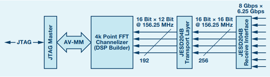

通过JESD204B接口接收的样本馈入通道选择器IP中,后者配置为用16条输入线并行接收16个样本(图4中的参数M)。根据FFT点的数量,把一个全FFT帧分为多个时隙。例如,一个1024点FFT需要1024/16 = 64个时隙。滤波器组系数和FFT处理级会根据时隙自动切换。

创建一个Qsys项目,以集成通道选择器IP和JESD204B IP。除了通道选择器IP集成以外,项目还集成了控制功能,以支持连接ADC的SPI配置接口。

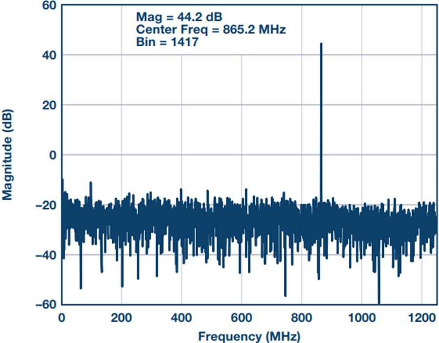

通道选择器可以通过MATLAB设置脚本轻松切换为不同的FFT大小。这种灵活性为将来的升级路径提供了保障,同时还有可能在不同系统配置之间实现设计的重复利用。例如,图6展示了来自SIL的4096点FFT输出。
射频采样
图6. 4k-FFT通道选择器通过SIL的输出图示例
