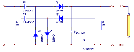

倍压整流式电子镇流器的电路如下图所示。

    电路中的C1一C4、VDl一VD4主要起倍压整流作用,其电容量不宜太大,这样容易使输出电源线过热;如容量太小,则日光灯的亮度不够。因此不要随意改变C1,C4的电容量。电阻R 1、R2分别为电容C1、C2和C3、C4提供泄放电流回路。
