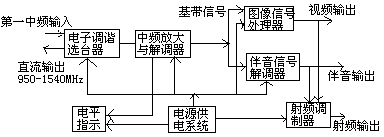

为一台最基本的卫星电视接收机,通常应包括以下几个部分:电子调谐选台器、中频放大与解调器、图像信号处理器、伴音信号解调器、射频调制器、电平指示器、电源。其电路结构框图如图所示图文卫星
1、电子调谐选台器。其主要功能是从950-1450MHz的输入信号中选出所要接收的某一电视频道的频率,并将它变换成固定的第二中频频率(通常为479.5MHz),送给中频放大与解调器。
2、中频AGC放大与解调器。这将输入的固定第二中频信号滤波、放大后,再进行频率解调,得到包含图像和伴音信号在内的复合基带信号,同时还输出一个能够表征输入信号大小的直流分量送给电平指示电路。
3、图像信号处理器。它从复合基带信号中分离出视频信号,并经过去加重、能量去扩散和极性变换等一系列处理之后,将图像信号还原并输出。
4、伴音解调器。它从复合基带信号中分离出伴音副载波信号,并将它放大、解调后得到伴音信号。
5、射频调制器。为了使普通的电视机能够收看卫星电视节目,需将输出的图像和伴音信号进一步调制在电视频道上(采用残留边带调幅),以便从电视机的天线输入口输送给电视机。
6、电平指示器。它将中频放大解调器送来的直流电平信号进一步放大后,用指针式电平表、发光二极管陈列式电平表或数码显示器,来显示接收机输入信号的强弱。
7、电源。它将市电经变压、整流、稳压后得到的多组低压直流稳压电源,为本机各部分及室外单元(高频头)供电。
