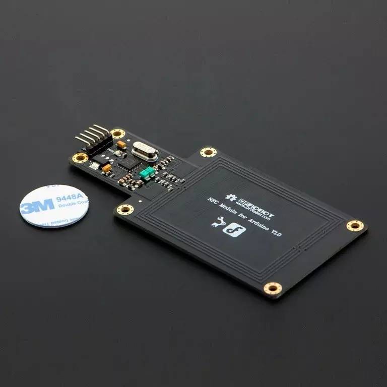

笔者在这里建议大家直接购买现成的NFC模块,因为一来可以有效减少开发周期;二来毕竟是射频模块,硬件设计需要一个较高的门槛。下图就是某厂家已经设计制作完成的NFC模块。
这里需要指出,NFC模块普遍使用的非接触读写芯片--PN532,包含80C51微控制器内核,集成了13.56MHz下的各种主动/被动式非接触通信方法和协议,并且兼容Arduino设备。通过UART串口进行通讯,甚至可以运用USB转UART虚拟串口,轻松通过电脑对其进行测试。PN532传输模块非常强大,全面支持6种不同的工作模式:

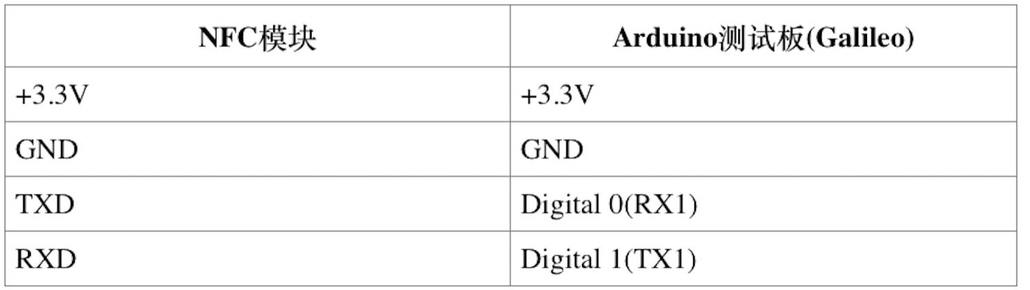

NFC模块的引脚电气连接也是非常简单的:
简单的硬件连接方便我们快速安装,而更简单的软件开发,以加快我们方案的部署。这里我们提供以英特尔伽利略开发板的Arduino的示例源代码供创客们参考:
