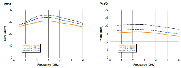

为实现高动态范围和低噪声,MACOM Technology Solutions Holdings (MACOM) 推出了 MAAL-011078,这是一种具有高动态范围和超低噪声系数的 GaAs 单级 LNA,其 2.6 GHz 频率下的噪声系数仅为 0.5 dB。它还提供了 22 dB 的增益以及 33 dBm (OIP3) 和 17.5 dBm (P1dB) 的高线性度。这款 IC 涵盖了 700 MHz 到 6 GHz 频带,还具有一项额外特性:集成式有源偏置电路,因此用户可通过外部电阻器设置自己的偏置(工作点)电流。这样,用户就能定制功耗以满足应用需求。例如,针对较低的工作电流选择较低的性能(图 4)。
低噪声放大器
图 4:用户可利用 MACOM 的 MAAL-011078,通过外部电阻器来设置 LNA 偏置电流和工作点,藉由减小工作电流实现 OIP3 相对频率的变化(左侧)和 P1dB 性能相对频率的下降(右侧)。(图片来源: MACOM)
