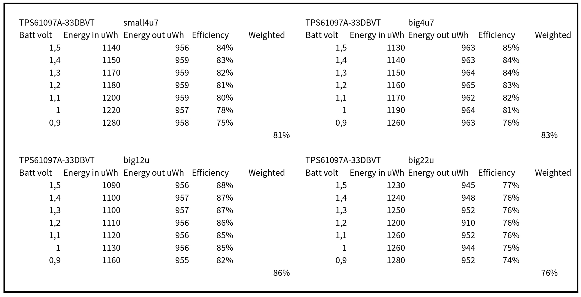

使用小型 4.7 μH 片式电感器时,三个 DC/DC 转换器的性能几乎相同。为了继续研究 DC/DC,使用不同的电感器来了解效率是否有所提高。选择了三种不同的 Bourns 电感器和一种 Murata 电感器。
22 μH 电感器对于这种应用而言太大,但了解相应的性能很有意思。
使用与之前相同的设置,选择 TPS61097A-33DBVT 作为 DC/DC 转换器,电感器作为变量(图 6)。
Bourns
图 6:不同电感器的效率计算。(图片来源:Qoitech AB)
结果同预期一样,电感器越大且其电阻越低,则 DC/DC 解决方案的效率越高。然而,22 μH 的大电感器是不可取的。

在本文件分析所采用的简单系统中,三种 TI DC/DC 转换器的性能非常相似;之所以选择 TPS61097A-33DBVT,只是因为它采用了 SOT23-5 封装。关于电感器选择,应选择 12 μH 电感器,因为它具有更高的效率,并且有足够的空间来使用它。
