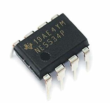

步骤1:关于我选择构建的放大器电路
耳机放大器
该放大器采用运算放大器5534构建。运算放大器是一种低失真,低噪声器件,可以将低阻抗负载驱动至全电压摆幅,同时保持低失真。此外,它还具有完全输出短路保护功能。如果有人有兴趣的话,我已经把数据表包含在运算放大器中。
关于这款运算放大器的其他优点是价格便宜,你只需1个电路就可以了,你不必担心虚拟接地或试图分离输入和输出接地。
此外,当您第一次看原理图时,似乎有2个运算放大器IC。实际上只有一个并且这样做是因为它更容易设计。
最终结果是一个高质量,高性能的便携式设备,相对容易构建,并将改变你听的方式来自手机的音乐。
